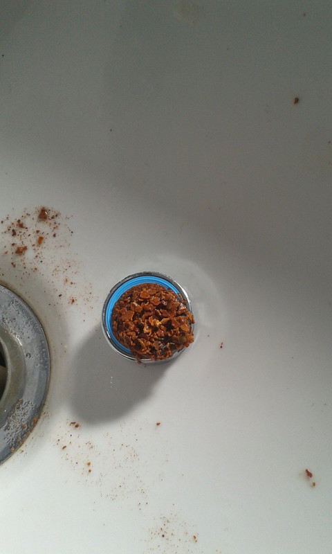

smonta tutto fino ad arrivare al tubo che esce dal muro e guardaci dentro,
a me è successo di averci trovato dei depositi di calcare prodotti dalla caldaia

Ma guarda un po ,mi sembra di aver visto la stessa cosa !
