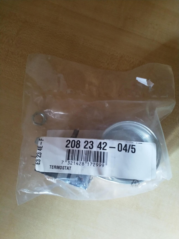

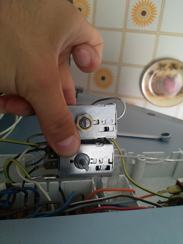

stanotte,con bella sorpresa,mi suona l'allarme del congelatore e la temperatura era arrivata a -5 grandi(già a -10 inizia a suonare,ma non lo sentivo nel sonno :oops: :oops: ).Cosi stacco la spina dell'elettrodomestico(il frigo ha due temostati/termoregolatori e due compressori separati,come vedete nelle foto qui sotto)e dopo 5 minuti la riattacco.Il compressore congelatore funziona di nuovo e vado a letto.Ore 08.00,risuona di nuovo,quindi ho pensato che fosse il termostato/termoregolatore,il problema.Vado all'apertura nel negoziante con la foto del termostato e con i dati(numero di serie,ecc) e mi dice che non ne ha in magazzino(è il più grosso che cè in zona,ha di tutto e tutte le marche di qualsiasi elettrodomestico)essendo un frigo un pò datato,ma mi dice che ha questo che secondo lui si può mettere lo stesso,solo che ha leggermente la regolazione della temperatura da modificare con la manipola.Faccio notare che i contatti sono 4 sul vecchio mio e 3 sul nuovo suo.Lui mi dice che vende solamente ma che si può montare,anche perchè non ne aveva altri di cosi lunghi come sonda,essendo che il termostato/termoregolatore è posizionato sopra al frigo.Cosi lo prendo lo stesso ma non l'ho aperto(vedi foto).Secondo voi si può montare?se si,come?inoltre,stà benedetta sonda,dove si infila da dietro,lato congelatore(frigo su e congelatore giù) :roll:
p.s.
sul sito Electrolux,inserendo il serial number,mi dà questo come termoregolatore(è ha 4 contatti come il vecchio mio):
https://shop.electrolux.it/frigoriferi- ... 2082342045

Poi i morsetti dei fili sono numerati vedi quali numeri ha il tuo sul frigo che sono occupati ,sbaglio ,io ne vedo tre di cavi ?
Per caso , guarda bene 2 faston hanno la stessa numerazione 4
si,i morsetti sono numerati.In totale sono 6, in due vanno le masse,il morsetto 4 ha due attacchi e cè collegato solo il filo nero,sul morsetto 8 cè il filo bianco e sul morsetto 6 cè il filo marrone.Uno rimane libero(quello accanto il filo nero,tutto in queste foto qui sotto,si dovrebbe vedere)

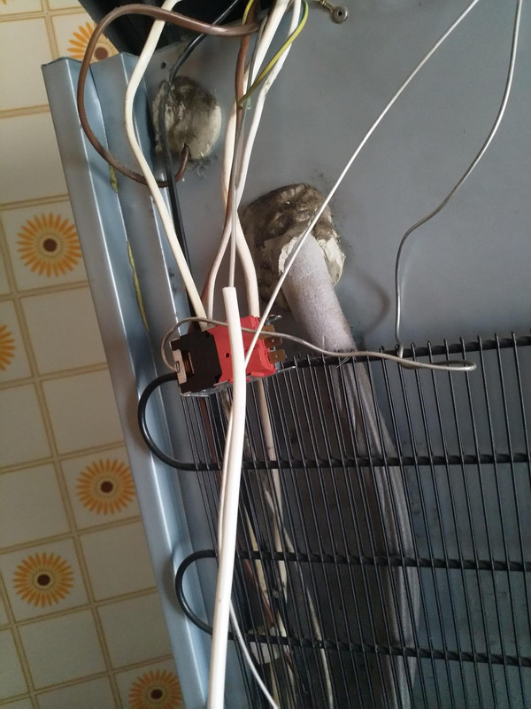

in base alle foto che ti ho messo prima,dove caspita entra la sonda del congelatore?possibile invece che sia attorcigliata al bulbo vicino al motore che si vede in foto?
per quanto rioguarda i contatti,devo vedere se nel nuovo termostato ci sia la numerazione 3 4 6 ,cosi lo posso prendere?e se i numeri non sono quelli? :roll:
Messaggi: 6582
Re: Termostato congelatore Electrolux ERB4010AB non funziona, il nuovo va bene?
Ti fai dare le equivalenze tra i numeri .
È tanto difficile seguire la sonda .?
Francesco , una cosa , non iniziamo con domande inutili .
Non vedi che entra al centro della parete sotto alla griglia del radiatore ?

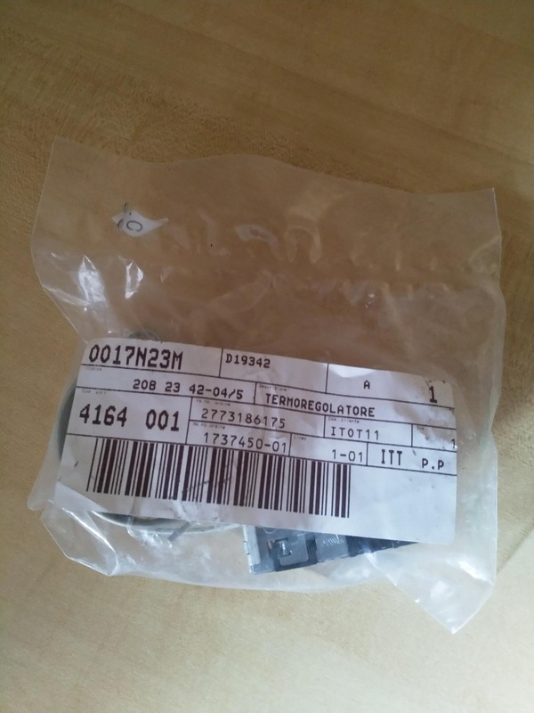

niente,non l'ha trovato,quindi l'ho appena acquistato sul sito electrolux,dovrebbe arrivare martedi/mercoledi.Ti aggiorno,grazie

il termostato è arrivato ieri pomeriggio sul tardi : WallBash :
Comunque,stamattina stavo provando a montarlo è ho due dubbi:
1)come vedi da una delle foto qui sotto,la manopola di metallo del termostato,nel vecchio è dritta,mentre nel nuovo è di circa 20/30° inclinata posticipatamente,quindi,nella manopola di pplastica esterna,lo 0 che staccava il termoregolatore,ora è il minimo : Twisted : . Va bene lo stesso o glielo rimando?
2)sul vecchio termoregolatore,la sonda è coperta da una guaina bianca,sul nuovo non cè.Ho tentato di sfilarla(senza mattere niente dentro la guaina per farla scivolare meglio,tipo sapone piatti o svitol)ma non ci riesco.Monto il termoregolatore cosi comè senza la guaina?(vedi foto) :roll:

Sulla posizione della manopola non so se il ricambio è quello oppure no
sono andato sul sito electrolux(questo qui sotto)e inserendo il serial numer del frigo che ho trovato al suo interno,mi sono usciti i vari ricambi.Quello del frigo lo chiama termostato,quello del congelatore termoregolatore.
hai messo entrambi a zero ?
si,ho messo entrambi a zero,ma rimane come lo vedi in foto.La disposizione dei contatti è identica.Un'altra cosa che ho notato è che sul vecchio,quando porto a zero e poi giro per attaccarlo,il 'click'' del contatto lo sento bene,mentre sul nuovo,quasi impercettibile. :roll:
