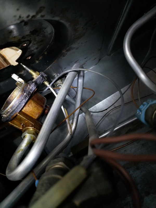

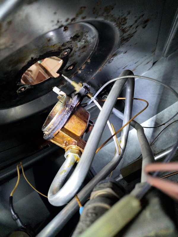

vorrei porvi una stranezza sulla cucina ariston cp 057 gt:Ho un fornello dei cinque fuochi che non funziona,cioè quando premo la manopola che aziona il rubinetto del gas,scatta la scintilla della candeletta ma non tiene la fiamma.Solo insistendo varie volte rimane accesa,ma dopo meno di 1-2 minuti si spegne da solo.Premesso che ho cambiato la termocoppia già diue volte per lo stesso problema e che cambiando la termocoppia per un paio di settimana andava tutto bene e poi riprendeva a fare lo stesso scherzetto.Devo dire inoltre che,nel fuoco in questione,è successo che dell'olio caldo è colato all'interno della cucina imbrattando di olio un pò il ''pozzetto'' dove arriva il tubo del gas.Mi sono posto un'osservazione:forse la termocoppia non poggia bene sul ''pozzetto'' e quindi,con lo strato di olio,non fà contatto con il pozzetto? :roll: non so se mi sono spiegato bene

Potrebbe essere una mancanza di contatto; pulisci le parti che si affrontano.

quindi dovrei pulire la ''sede'' della termocoppia sul ''pozzetto''?perchè,la sede del faston è difficile ad arrivarci come vedi nella foto 2 e 3,ma ho messo del disossidante a secco nella sede del rubinetto dove si innesta il faston

La termocoppia ha un suo alloggio cui viene resa solidale con un dado che la fissa; potrebbe essere il contatto 'difficile' in questa sede per ossido o sporcizia.
infatti,era propio questo,ho pulito con minispazzola e minitrapano,la sede della termocoppia ed ora funziona(dalle foto vedi e vedete come era sporco,ho cercato di pulire il possibile,perchè la posizione era scomoda e smontare tutto il fuoco,non l'ho fatto,perchè mi è sembrato scomodo e se poi ci voleva qualche rondella o altro,non l'avevo :roll: )

era uno dei fuochi medi,non il grande.Ti/vi racconto un pò la storia(cosi vi fate anche due risate :D :D ):in quel fuoco,tempo fà,avevo messo una pentola con bordi alti e 1 lt di olio di semi per fare la frittura ad immersione di crostacei e pesci(è venuta buona la frittura,se interessa :lol: ).Cpsa è successo?che man mano che mettevo i crostacei,rilasciavano bolle di aria provocata da una piccola parte di acqua che era rimasta sui crostacei,cosi,l'olio era trasudato fuori dalla pentola(non si è incendiato niente toccando ferro) e si era infiltrato dentro il fornello,o meglio tra il fornello e l'intercapedine della sede.Cosi,ne corso del tempo,ha fatto i capricci come contatto.All'inizio pensavo fosse la termocoppia e cosi la cambiai,dopo 2 giorni,punto e a capo.Poi stavo pensado ai pulsanti di accenzione(i microswitch)ma li avevo cambiati 2 anni fà e alla fine ho scritto qua. :oops: :oops:
