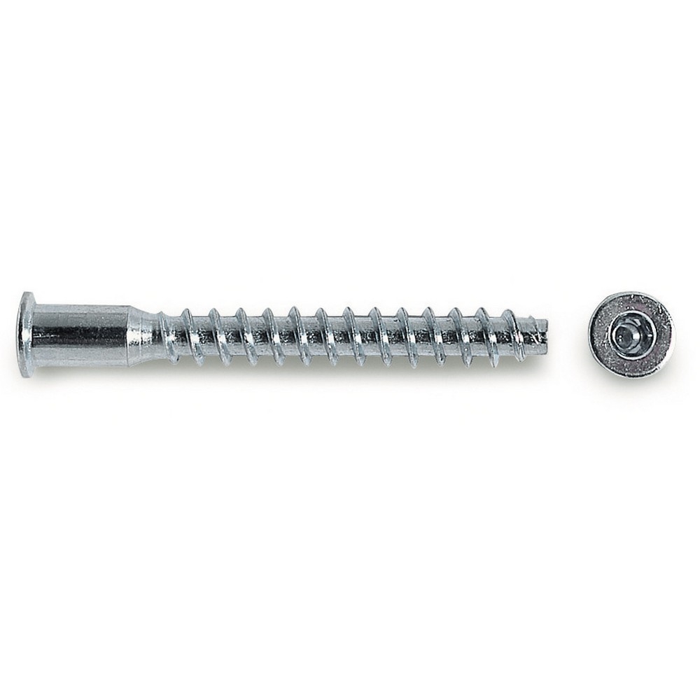

per l'assemblaggio dei cassoni ci vorrebbe una spinatrice ma visto il costo per un singolo lavoro te la sconsiglio
in alternativa potresti prendere questa dima della wolfcraft l'unica abbastanza precisa

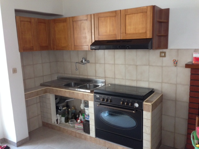

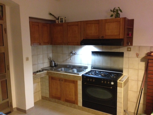

Prima di iniziare ti consiglio di fare un disegno in pianta della
cucina con le misure precise degli scarichi e della
posizione dei pezzi obbligati, piano cottura, lavello, forno ecc. in funzione appunto degli scarichi, cappa, gusti personali ecc.
rileva anche l'eventuale fuori squadro dell'angolo o degli angoli interessati, butta giù uno schizzo con le misure
che poi vediamo di fare un disegno dettagliato con le quote.
