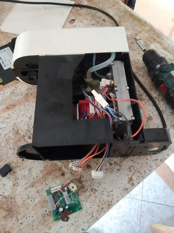

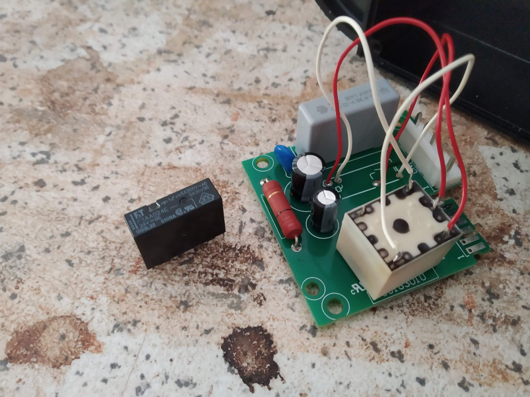

Questa macchinetta per il caffè in capsule una volta accesa non si attivava più,
smontata la scheda ho trovato quel piccolo relè nero che non dava segni di
vita anche alimentandolo esternamente, non essendo riuscito a trovarne uno
uguale qui in zona l'ho sostituito al volo con un altro recuperato da una scheda
lavatrice e fissato con una goccia di colla a caldo :)

Il top del riciclo :lol:

L'importante è che adesso la macchinetta non ti faccia il risciacquo o la centrifuga!!! : Chessygrin : : Chessygrin : : Chessygrin : Complimenti per la brillante soluzione!

Grazie Fhisherman, la macchinetta va benissimo :)
