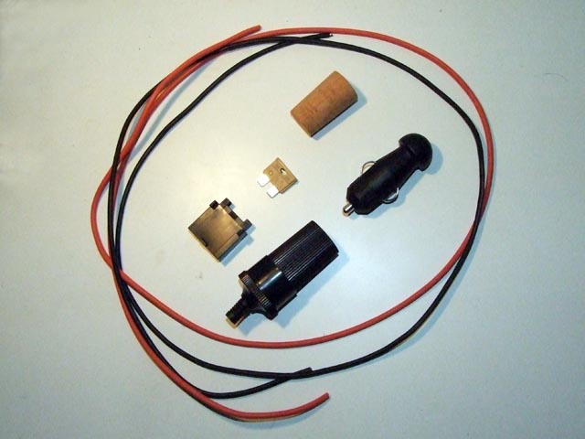

Ed è a questo punto che, come sempre, scatta lo "spirito del faidateista". Vado in un negozio di materiale elettronico e chiedo se esistono delle "prese volanti per accendisigari"...
La risposta è confortante visto che esiste ed il prezzo è di qualche euro... allora acquisto anche un portafusibile per auto con l'apposito fusibile ed uno spinotto "maschio" per la presa che ho appena preso.
A cosa mi serve lo spinotto maschio? Beh, questo lo vedrete in fondo all'articolo.
Ah, oltre al materiale acquistato, ho tirato fuori dai cassetti del mio "laboratorio" anche del filo elettrico (rigorosamente rosso e nero) dei Faston (maschi e femmine con relative guaine isolanti), del nastro isolante di buona qualità ed un tappo di sughero della misura della presa per accendisigari, che ho usato per proteggerla dall'acqua.
La prima cosa da fare è il collegamento elettrico dei due fili alla presa.
Con un saldatore di potenza media, alderemo il filo rosso al connettore centrale della presa, e quello nero ad uno dei due connettori laterali.
Dopo aver saldato i fili, è buona norma fare un nodo abbastanza largo con i fili stessi in modo che questo, non riucendo a passare nel foro di passaggio dei fili, funga da protezione affinchè gli inevitabili strappi che verranno fatti tirando i fili arrivino a tirare la parte saldata che è sempre la parte più delicata e soggetta a rotture.
Poi con il nastro iolante cercheremo di isolare le parti coperte dei fili per evitare posibili cortocircuiti se uno dei due fili dovesse staccarsi.
Un'altra accortezza è quella di mettere un filo di siggillante siliconico dentro il foro di pasaggio dei fili in modo da evitare che possa entrarvi dell'acqua.
