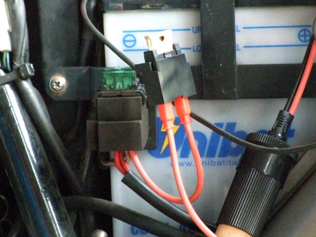

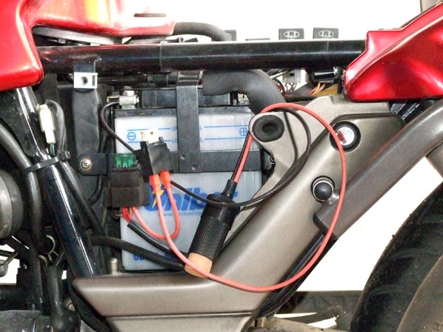

Una volta saldati, isolati, annodati, bloccati e sigillati i fili alla presa dell'accendisigari, possiamo accedere al vano batteria della nostra moto (nella mia è sufficiente togliere la sella e smontare la fiancatina sinistra) ed effettuare i collegamenti elettrici.
I collegamenti vengono fatti principalmente utilizzando i faston isolati con apposite guaine in plastica, che possono esere trovati nei negozi di materiale elettronico, elettrico o anche preso gli autoricambi.
Mentre il negativo (il filo nero) dovrà essere collegato al polo negativo della batteria, il positivo (il filo rosso) verrà invece collegato tramite il fusibile (con il suo portafusibile) all'entrata (o anche all'uscita) di uno dei fusibili principali collegati alla batteria, se si collega all'uscita, scegliamo quella relativa al fusibile di maggior potenza.
Togliendo sella e fiancatina sinistra č posibile accedere al vano batteria
Fondamentale č l'utilizzo del fusibile nel circuito
E' fondamentale l'utilizzo di un fusibile nel circuito, non collegate mai un apparecchio elettrico o una presa direttamente alla batteria, in caso di cortocircuiti il passaggio di corrente sarebbe talmente elevato da sviluppare in poco tempo una grande quantità di calore che potrebbe provocare ustioni e incendi.
A questo punto fisseremo il portafusibile ad una parte fissa del telaio con del nastro isolante o altro.
Inseriamo quindi un fusibile di media potenza (6 o 8 Ampere saranno sufficienti) nel portafusibile ed il tappo di sughero all'interno della presa come protezione per evitare che vi possano entrare acqua o altro che possa generare un corto-circuito.

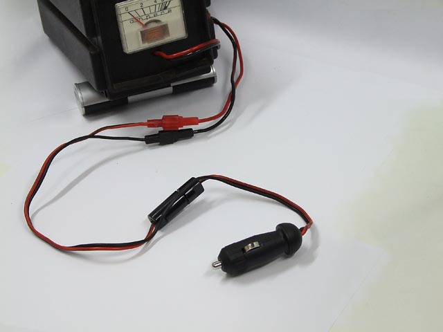

E lo spinotto "maschio" per la presa dell'accendisigari a cosa ci serve?
Beh, la batteria della motocicletta, essendo piuttosto piccola, è soggetta a scaricarsi soprattutto con il freddo e con i lunghi periodi di inattività invernale.
Per caricarla ho un piccolo caricabatterie molto comodo, ma per attaccare i morsetti di cui è dotato ero costretto ogni volta a smontare la batteria per evitare che questi (i morsetti) potessero inavvertitamente toccare la parte metallica del telaio generando un corto-circuito.
Collegando lo spinotto con dei faston ho lasciato la posibilità di rimettere i suoi morsetti, ma con lo spinotto maschio per la presa dell'accendisigari il collegamento quando la batteria ha bisogno di una ricarica, è comodo ed immediato.
Caricabatterie con lo spinotto maschio per la presa dell'accendisigari
