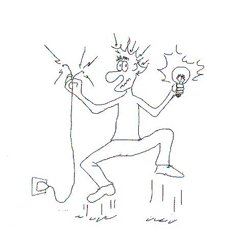

L'interruttore automatico (magnetotermico) è inefficace per la protezione dal pericolo di folgorazioni - by Sergio Aureli

L'ultima avvertenza è che il salvavita non può fare miracoli, quindi se una persona isolata da terra (basta avere le scarpe di gomma o essere su una sedia o una scala di legno) dovesse toccare entrambi i fili della rete domestica, non ci sarebbe alcuna dispersione, in quanto tutta la corrente elettrica che viene dalla fase rientra sul neutro e quindi non viene rilevata alcuna dispersione... e quindi IL FATTO CHE CI SIA UN INTERRUTTORE SALVAVITA NON DEVE INDURCI A PENSARE DI POTER EFFETTUARE OPERAZIONI SULL'IMPIANTO ELETTRICO SENZA STACCARE LA CORRENTE DALL'INTERRUTTORE GENERALE.
Ogni volta che dobbiamo fare una qualsiasi operazione sull'impianto elettrico, anche cambiare una semplice lampadina, dobbiamo prima staccare gli interruttori generali ed assicurarci che la corrente sia staccata.
