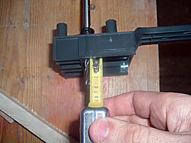

Per questo tipo di giunzioni è importante fare i fori della giusta profindità:essendo le spine lunghe 4 cm, il legno spesso 1,8 Cm e la giunzione ad L bisogna fare affondare la spina di circa 28 mm nel pezzo che rimane verticale e 12 mm in quello orizzontale.
L'attrezzo che si vede in foto è una guida per spinature che permette di fare i fori perpendicolari al legno e centrati mentre nella parte alta della punta c'è un arresto di profondità da regolare opportunamente .
Finecorsa sulla punta di trapano
