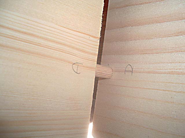

Forare con l'attrezzo per la spinatura
Foriamo ed inseriamo le spine aiutandoci con un mazzuolo di gomma
inseriamo le spine aiutandosi con un mazzuolo di legno
blocchiamo i pezzi allineati per fare i fori allineati
Fissiamo al bancone i due pezzi perfettamente allineati...quello con le spine già messe e quello che vi sarà fissato e grazie alla guida facciamo i fori corrispondenti.
Facciamo sempre un segno (a matita cosìche possa essere facilmante cancellato) per identificare i pezzi e il punto di giunzione.
segnamo con la matita i punti di giunzione
Aiutiamoci con il solito mazzolo di gomma interponendo uno spessore di compensato per non rovinare il legno...è consigliabile mettere una goccia di colla vinilica per rendere solidale la spinatura...ma solo a lavoro ultimato...il mobile andrà ancora smontato parecchie volte.
Aiutiamoci con il solito mazzolo in gomma interponendo uno spessore di compensato
