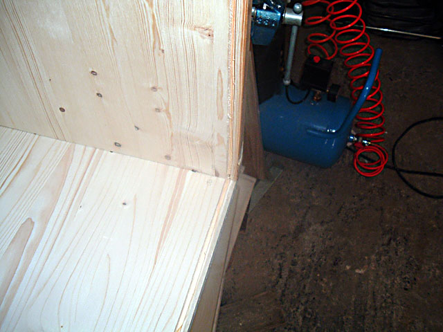

Facciamo quindi una scanalatura sui tre pezzi che compongono la base e le pareti del mobile sul lato posteriore dello stesso, prepariamo un foglio di compensato da 4 mm di spessore delle giuste dimensioni ed incastriamolo nella guida.
Il fondo del comodino viene inserito nelle apposite guide
Il corpo del comodino completamente montato
Successivamente basterà fissare la parte superiore ed il corpo del mobile è pronto.
