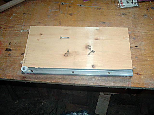

E' arrivato ora il momento di parlare del cassetto...in pratica l'ho ralizzato nello stesso modo del corpo mobile, i 4 lati spinati fra loro ed il fondo fissato tramite fresata... un po' più profonda per dare più rigidità.
Struttura del cassetto del comodino
Per il cassetto ho usato delle guide ad estrazione totale
Queste sono le guide ad estrazione totale per fissaggio sotto cassetto...si trovano comunemente nei brico.
Ho eliminato un piccolo spessore del legno con un miniutensile ad alta velocitā
Unico problema è capire con precisione quanto spazio andranno ad occupare, anche perchè sono fatte in maniera leggermente diversa l'una dall'altra e solo una si riesce ad assemblare senza che i due pezzi siano montati sui rispettivi supporti di legno.
Comunque alla fine il mio cassetto era di qualche millimetro troppo largo ed ho ovviato al problema eliminando un piccolo spessore di legno dove viene fissata la guida.
Per farlo ho usato un miniutensile ad alta velocità ed una spazzolina di cartavetro a grana grossa.
Dettaglio della guida montata sul cassetto
Dettaglio della guida montata sul comodino
A questo punto andranno montate le parti laterali delle guide dei cassetti ed il nostro cassetto potrà prendere posto nel comodino.
