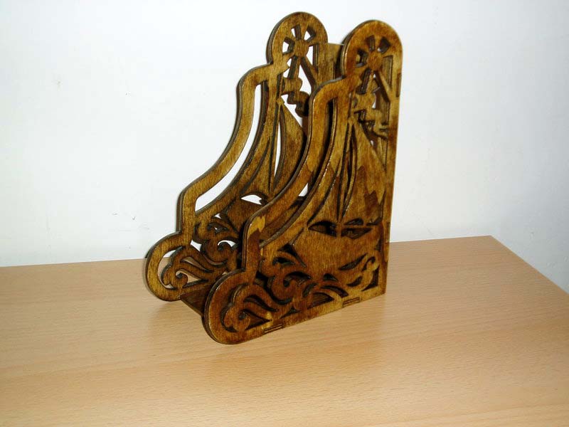

Ora con una lima piuttosto piccola si dovrà finire di eliminare le sbavature rimaste e correggere eventualmente le piccole imperfezioni di taglio.
Per eliminare le sbavature e le imperfezioni di taglio useremo una lima
I pezzi assemblati andranno passati sulla carta abrasiva
Si rimontano gli incastri e si passa sulla carta abrasiva il pezzo montato in modo da lisciare anche le sporgenze che tenoni che eventualmente fosero rimaste.
Successivamente smonteremo nuovamente i pezzi e ripasseremo il tutto con carta abrasiva più fina in modo da avere la superficie del legno ancora più liscia.
Prendiamo ora un impregnante per legno della tonalità che più ci piace e con questo ci imbeviamo una spugnetta che useremo per tamponare il legno.
Non si deve aver paura di metterne troppo, tanto una volta finita la verniciatura, con un'altra spugnetta asciutta potremo togliere eventuali sgocciolamenti o sbavature di colore.
Il compensato andrā trattato con un impregnante per legno pasato con una spugna
Dettaglio 1 del portatovaglioli una volta terminato
Una volta che i pezzi sono bene asciutti si potranno finalmente incollare insieme.
Se a questo punto ci si dovesse accorgere di qualche imperfezione brutta, si può ancora intervenire spianando con la carta abrasive e ripassando poi l'impregnante.
Quando il tutto è ben asciutto, potremo passare sopra al portatovaglioli un paio di mani di vernice trasparente per il legno in modo da farlo venire più lucido.
Dettaglio 2 del portatovaglioli una volta terminato
