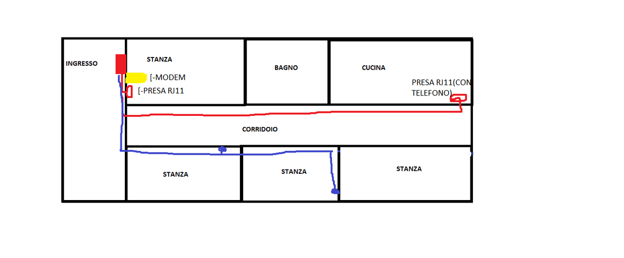

Ciao a tutti
ho questa situazione in foto:
dove la linea rossa è già esistente,con scatola derivazione che viene dalla scala condominiale e le due prese rj11,di cui su una cè il telefono(quella principale è la stanza in cui cè il modem).Quello che mi servirebbe è fare,oltre alla linea rossa,anche la linea blu con le prese rj11 dove vedete i punti blu dato che attualmente per portare il segnale wifi uso una pennetta wifi.Prende abbastanza bene,ma non sfrutto il 100% della velocità e vorrei fare un collegamento diretto al modem senza wifi,in modo da avere un collegamento più affidabile e veloce.Se uso un doppino e e lo passo come il disegno i blu,magari racchiuso in una canalina sottile bianca che vada in tutto il contorno porte e zoccoletto,pensate sia fattibile o devo per forza fare gli scassi per passare il corrugato? :roll: non sò se mi sono spiegato e spero in un vostro aiuto,consiglio e miglior modo per realizzare il tutto,grazie mille anticipatamente

buondi a tutti e buon anno.Mi sà che userò la maniera drastica,quindi scalpello e martello.Ora,non vorrei fare danni e cercare di non sfondare da una parte all'altra della parete.La mia situazione è questa:
la scatola è nell'ingresso,poi ci sono(sempre nell'ingresso)due scatola,la piccola con fili elletrici,la grande con i cavi antenna).Quindi dalla scatola di derivazione fili telefono devo fare una traccia con scalpello e martello fino all'altra faccia della stanza,poi da li devo entrare nel corridoio e come vede ci sono due colonne con le due stanze in cui dovrei entrare con la traccia.Quelle colonne mi fanno un pò paura,nel senso che non sò come passarci.Inoltre,mi servirebbe in rilevatore metalli per capire dove posso fare le tracce senza prendere altri corrugati/fili? :roll:
