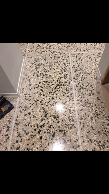

Salve a tutti !
Sto facendo diversi lavori in casa e ogni volta mi trovo a guardare il pavimento del corridoio che non mi ispira molto.
Volevo chiedere se c’è un modo per rendere quelle fughe almeno meno evidenti ,sono consapevole che un pavimento nuovo o laminato mi può risolvere il problema immediatamente
Grazie a chi risponderà

beh potresti fare un cambio di "tinta" verniciando con un pennellino (parliamo comunque di stucco)...magari per evitare troppi danni, puoi mettere della carta gommata sui bordi delle mattonelle, altrimenti puoi "grattare" di qualche millimetro la fuga e poi fai una nuova fuga del colore che ti piace di più ;)

Grazie mille per le idee

Sei sicuro si tratti di stucco e non di listelli di marmo?

Salve
Si mi sono sbagliato : Blink : sono dei benedettissimi listelli di marmo ,eh ahimè non mi piacciono proprio queste strisce bianche

jason ha scritto:Salve
Infatti mi sembrava strano delle fughe così larghe...
Effettivamente negli anni 50 / 60 era abbastanza frequente vedere quei listelli di marmo per separare le lastre più grandi normalmente di pietre con colori più scuri.
Quelli in effetti non sono lastre di marmo, ma gettate di graniglia di marmo che una volta asciugata veniva arrotata. Un pavimento indistruttibile.
