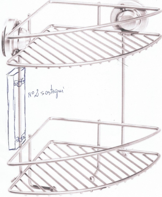

Ho acquistato il portaoggetti che si vede nell'immagine allegata, ma purtroppo le ventose in dotazione non sono affatto adatte per farlo aderire alla mattonelle.
Poiché non intendo buttarlo, qualcuno mi sa consigliare una soluzione per renderlo immobile all'interno della doccia?

Se vuoi che non ti cada sui piedi e che ti rimanga immobile senza dondolare in qua e là, le ventose scordatele. Io ci aggiungerei due supporti incollati al muro a cui fissare i due tondini verticali tramite due piastrine in acc inox. Per i supporti bastano due listelli di compensato marino trattato e verniciato del colore delle piastrelle, oppure anche di un colore che faccia contrasto. Un qualcosa di questo genere:
Naturalmente questo è solo per rendere l'idea...poi il supporto uno lo fa come più gli aggrada.
Poi un altro sistema potrebbe essere quello di attaccarci due catenine in acc.inox e attaccarle in alto dove non ci sono le piastrelle, tramite due gancini ad occhiello aperto. Diciamo che queste fungerebbero da sicurezza... che non è mai troppa. : Wink :

Non li trovi te li devi fare da solo.

Messaggioda giovanni » mer 14 apr 2021 9:10 pm
Due pezzi di multistrato marino trattato. E quattro cavallotti in acc. inox per il bloccaggio del tondino. Per quest'ultimi, volendo, potresti anche utilizzare quelli in plastica che fissano i cavi della corrente al muro. Ora se trovo qualcosa di acc. inox già fatto de lo dico. Però serve sapere il diametro del tondino. Quant'è? Cosi a occhio direi circa 4-5mm, giusto?

Con un calibro lo misuri preciso... altrimenti ma bene pure il metro.

aspetta forse ho capito cosa intendi dire.
devo misurare il diametro del quadrato dove dovrebbe andare la ventosa fornita in dotazione. giusto?

Messaggioda giovanni » sab 17 apr 2021 8:43 pm
No, il tondino da misurare è quello fra le due frecce:
