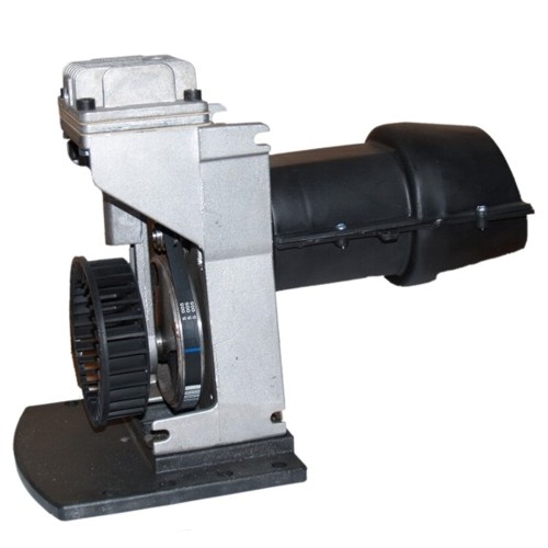

Occorre controllare sempre cio che si compera, spesso i compressori 50 litri
a 99 euro hanno il pompante non lubrificato e motore a spazzole, molto
più rumorosi di quelli asincroni, si riconoscono facilmente dalle dimensioni
contenute dell'insieme pompante-motore
(ultimamente era in offerta alla prealpina con serbatoio verticale)
Come in tutte le macchine elettriche di fascia bassa, sono montati motori
per servizio di durata limitata identificabile da targa sulla carcassa dello stesso
o sul maniuale di uso e manutenzione
con "S2" seguito da un numero indicate i minuti massimi di funzionamento consecutivo
dopo di che deve assumere la temperatura ambiente
Una macchina per uso continuo è indicata con "S1"
difficilmente si trovano a basso prezzo
