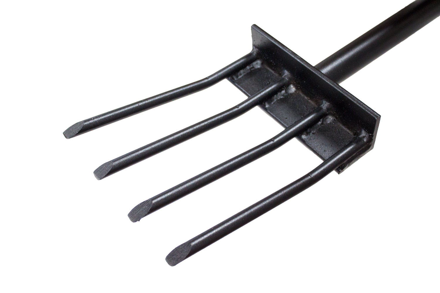

ciao, in rete ho visto che degli americani hanno realizzato un attrezzo da giardino simile auna grossa forca, che usano per vangare l'orto. credo si chiami broadfork. vorrei realizzarne uno riciclando materiali di scarto, qualche suggerimento.
manici lunghi da 46,5 a 48 pollici
5 denti rompono il terreno in zolle più piccole.
Denti in acciaio lunghi 12 pollici.
I denti sono distanziati di 4,5 pollici l'uno dall'altro.
Denti larghi 18 pollici a denti, manico largo 19,5 pollici per maneggiare (interno).
Manici lunghi da 46,5 a 48 pollici, lunghezza totale di circa 60 pollici.
16,5 libbre.
CHE COS'È UN BROADFORK?
Una forca larga è uno strumento multiuso per il giardinaggio e il prato ideale per girare, lavorare, sollevare e arieggiare il terreno. I Broadfork hanno due maniglie a palo che si collegano a una fila di denti in acciaio lungo una traversa, che consente di appoggiare il piede sull'utensile e guidarlo nel terreno mentre si tengono le due impugnature. Funzionano, essenzialmente, come un motocoltivatore manuale.
COME USATE UN BROADFORK?
Usare una forca larga è straordinariamente semplice e praticamente senza sforzo. Tenere la forca in posizione verticale, in modo che i denti siano inclinati verso il basso. Usando il tuo peso corporeo, spingi i denti nel terreno usando il piede. Una volta che tutti i denti sono sottoterra, oscillare delicatamente e muovere lo strumento per allentare il terreno profondo. Quindi, con il piede ancora sulla barra trasversale dei denti, afferrare le maniglie e tirare indietro utilizzando una combinazione della leva del corpo e dell'attrezzo
