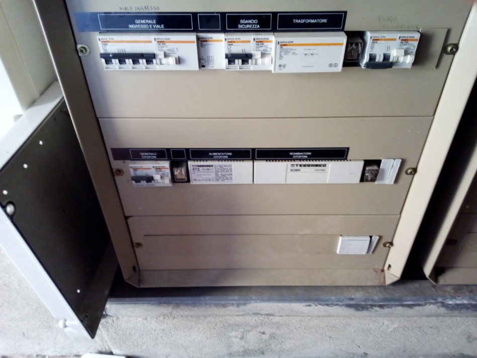

Poi vorrei approfittare dell'argomento per chiedere dei chiarimenti su questo impianto citofonico.
Ho fatto alcune foto del quadro con tutte le apparecchiature inerenti ai citofoni... spero che possano servire
a raccapezzarcisi:
L'ultimo foto in basso riguarda un trasformatore che, se non ricordo male, ce lo mise l'elettricista molti anni fa
quando venne installata una striscia a led su un totem dei citofoni, per illuminare le scale di accesso al cancello.
