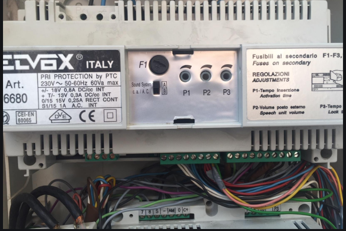

Nell'ultima foto si vede l'alimentatore del citofono con un fusibile... intanto controllerei se è bruciato. Ecco una foto trovata in rete dell'alimentatore:
Secondo me il fusibile (F1) è buono... ma a controllarlo non costa niente. Se è buono, controlla se le connessioni sono tutte strette bene. Naturalmente prima di metterci le mani stacca la corrente.

Una domanda: prima, quando l'apricancello in casa funzionava, quanto stava eccitata la bobina della serratura? Non è che per caso si è starato il trimmer P3 sull'alimentatore, che regola proprio il tempo di apertura della serratura? Segna la posizione di come sta adesso e prova ad aumentarlo di un quarto di giro. E' solo una prova... ma se c'è stato un temporale con scariche questi componenti elettronici fanno alla svelta a stararsi/guastarsi. Provi ad aumentarlo e poi, se non cambia niente, lo rimetti come prima. Per quanto riguarda l'aprire il videocitofono, purtroppo non ti posso essere di aiuto non conoscendo come è stato assemblato.... ci possono essere delle viti da qualche parte, oppure può essere semplicemente montato a scatto.
