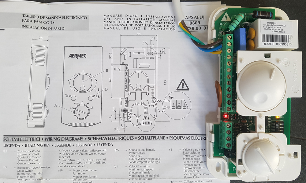

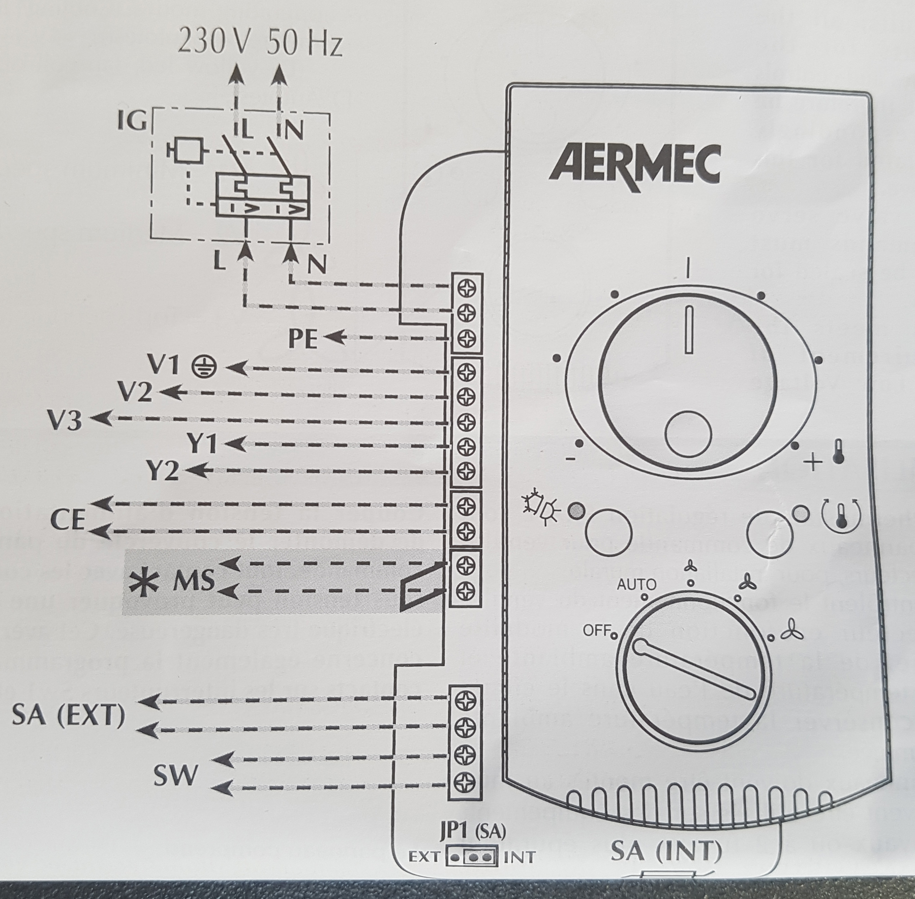

Salve, voglio collegare un comando per il fan-coil aermec.
Sul fan-coil è semplice. C'è un neutro e poi ci sono 3 contatti per la fase in base alla velocità min/med/max
Ho collegato il comando ad una presa di corrente per controllare se ho capito bene ma non mi torna niente.
Le uscite V1, V2 e V3 che dovrebbero corrispondere alle tre velocità risultano sempre alimentate.
Aggiungo le foto sperando di essere stato chiaro.
(non fate caso al colore della fase BLU, infilando la spina tedesca nella presa mi tornava comodo in quel verso e non invertita)
Grazie per l'aiuto

Ma non gli hai collegato il motore? prova a collegargli il carico.

Messaggioda maico77 » mar 11 feb 2020 9:57 pm
scossa ha scritto:
maico77 ha scritto:UP
Grazie 1000
avevi ragione
è bastato collegare V1 per prova e magicamente la fase "scompare" se V1 non è necessaria, si vedono tutti i miei limiti di elettronica :-D
quindi ora posso passare dai test all'installazione vera e propria, ancora grazie e scusate l'enorme ignoranza :-D
