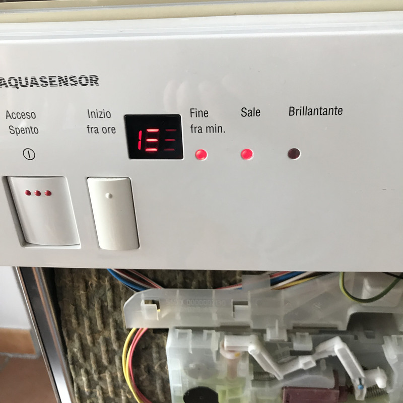

Auguri a tutti e Grazie mille per la risposta ... ora spiego a grandi linee :

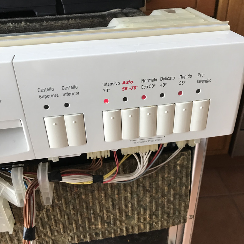

premendo il tasto on la lavastoviglie parte scaricando e caricando acqua in continuazione, la tastiera non comanda piu nulla a livello di programmi o reset e sul piccolo display si visualizzano strani simboli che non hanno alcun significato e non richiamano nessun codice di errore.

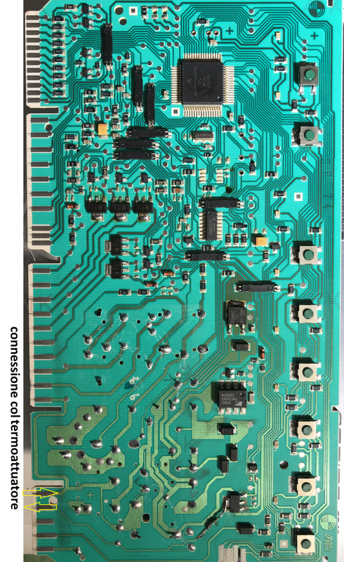

Per quel poco che ne capisco di elettronica, son riuscito a smontare la scheda ed ho notato un triac esploso, l'ho sostituito una volta, ed è esploso.L''ho sostituito una seconda volta ed ora non è piu esploso, ma la lavastoviglie fa lo stesso difetto, il processore sembra un po screpolato.

Ora mi piacerebbe capire come posso testare per esempio il deviatore di flusso, il relais avvio motopompa o altro.

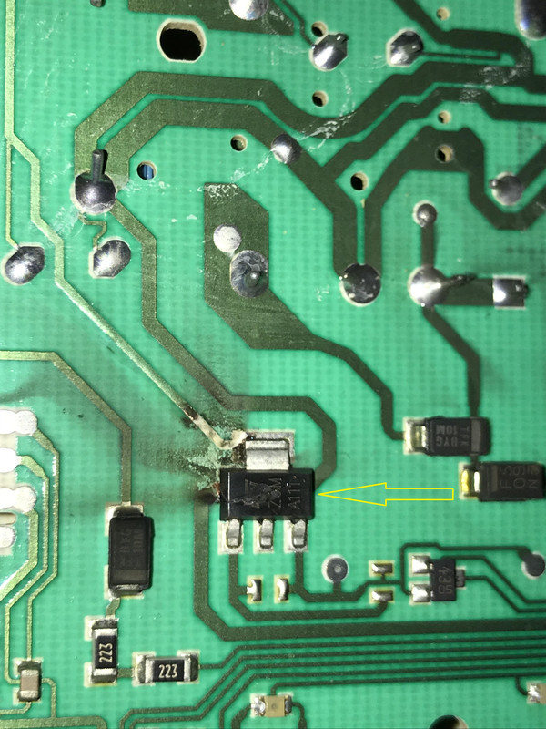

A bruciare il triac potrebbe essere qualcosa di guasto a monte e non a valle...
Nel senso che si potrebbe essere bruciato un transistor che pilota il triac e non ciò che dal triac è pilotato.

ecco in foto la scheda col triac originale esploso e poi con la "magnifica" riparazione fatta da me : Lol :

Come hai fatto a trovare il componente? C'era una sigla scritta sopra?
Sei sicuro di aver preso un componente equivalente a quello che si è bruciato?

Capitan Farloc ha scritto:Come hai fatto a trovare il componente? C'era una sigla scritta sopra?
Si leggeva ancora la sigla in quello originale esploso, comunque dopo averlo sostituito la seconda volta non è più esploso però la lavastoviglie fa sempre lo stesso difetto ed è ingestibile da tastiera .... come se fosse bloccata... ed inoltre accendendola rimane sempre in loop carico e scarico acqua .

Il fatto che non sia esploso non significa necessariamente che non si sia bruciato anche questo.
Dovresti verificare se è ancora integro e poi controllare se il transistor li vicino è in corto.

Capitan Farloc ha scritto:Il fatto che non sia esploso non significa necessariamente che non si sia bruciato anche questo.
per ora non si è bruciato perchè comanda ancora il termoattuatore sportello detersivo , per favore mi potresti indicare il transistor a cui ti riferisci?
