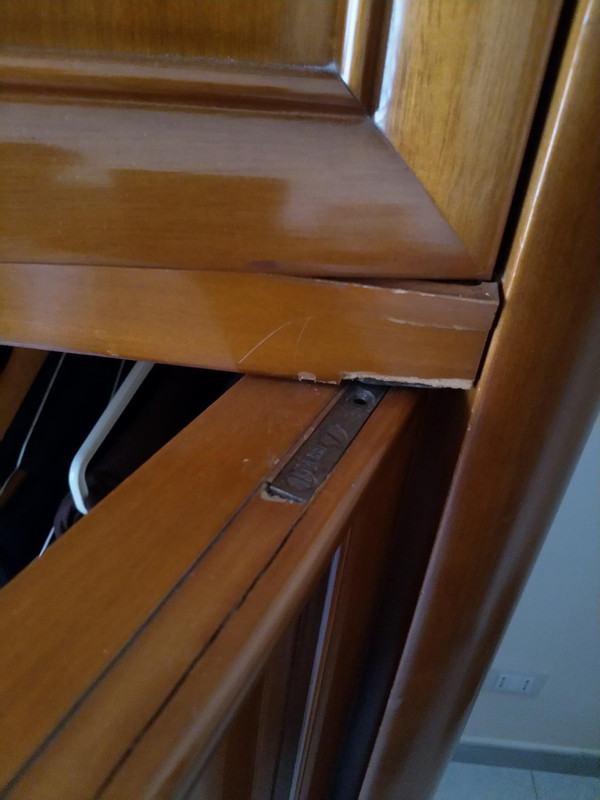

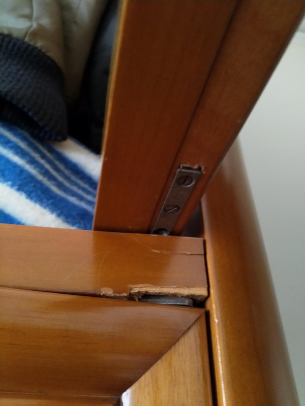

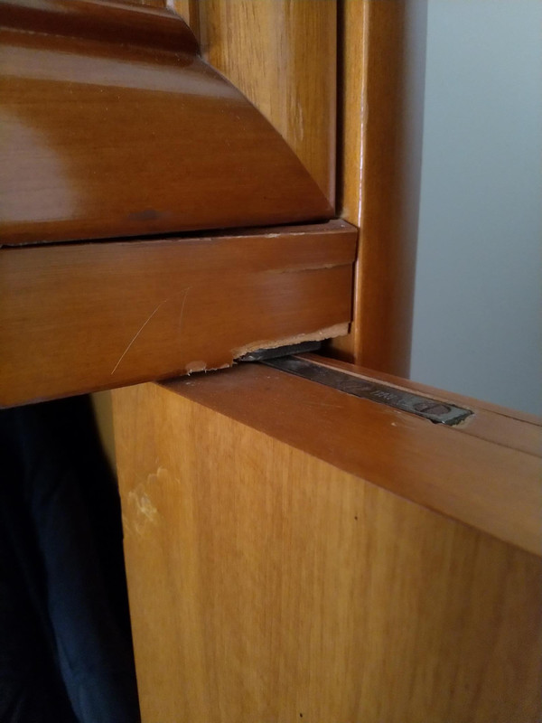

si,penso che siano in tamburato(quando l'ho smontata l'ho trovata abbastanza leggera per la sue dimensioni e se batto con le mani sento rumore di vuoto).Ecco le foto(non ne avevo mai smontate di questi tipi di cerniere:
Per come ho capito,cè quell'arco incassato in cui ruotano quei pernetti. :roll:

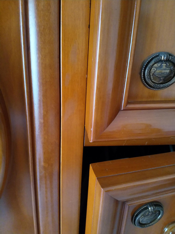

misura quel listello della 4^ foto dovrebbe essere sui 3 cm se così
fosse le cerniere a scodella non le puoi montare perché hanno
diametro 35 mm + 4 mm da lasciare dal bordo, potresti mettere
le cerniere a libro facendo uno scasso sia sul fianco sia sull'anta
ma devi essere molto preciso perché anche quelle non hanno regolazione
Lupo83
Messaggi: 2179
Re: Come si regolano queste cerniere?
Messaggioda Lupo83 » mer 24 giu 2020 9:04 pm
sono 6cm di larghezza,del listello parallelo alla cerniera della foto :roll: però l'anta mi sembra deboluccia,forse(sempre se ci riuscissi)ne dovrei mettere 3 di cerniere a scodella.L'anta chiude ma con forza e spostandola leggermente sulla destra.La stessa situazione(ma un pò meno)cè l'ho con l'anta di sotto

ciò che noto io è che nella prima foto, la piastrina della cerniera sotto è "calata" e lo dimostra anche il fatto che il frontale dell' armadio è spaccato, quindi ha ceduto....hai provato con un listellino a vedere di quanto è scesa la piastrina??? se la sviti e sotto ci metti una piastrina di rialzo riportandolo a filo con la base del mobile???
più che calata(vedete foto)sembra leggermente ''storta'' da un lato,ma una cosa minima,che ne so 1 o 2 mm massimo,perchè cè il legno spezzato un pochino,direi più lesionato.Dovrei fare una piastrina sottile di lamierino e metterla sotto quella basetta di cerniera?oppure provo a incollare,non sò :roll:

secondo me devi riportare a filo quella piastrina, perchè avendo poca aria le ante, quel mm ha fatto calare il tutto e tocca (parer mio)
