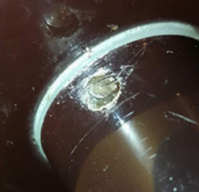

Salve, devo smontare una serratura e di solito inizio con la brugola per sbloccare la prima maniglia...adesso mi trovo davanti ad una maniglia di plastica (forma a T) e la brugola sembra non funzionare, non capisco che tipo di blocco sia, sembra piu una vite?

ciao...non è che il perno è infilato e devi "ribatterlo" dall' altro lato, dove si vede quel foro che sembra vuoto???

Ingrandendo il particolare della "spina":
si può notare che questa non è stata inserita in asse con il quadro della maniglia; quindi, in base anche al foro esistente nella parte di sotto,
si può immaginare che all'inizio lì ci fosse un grano, poi con i tempo si è spanata la filettatura sulla maniglia e qualcuno ha pensato bene di risolvere il problema del bloccaggio della maniglia sul quadrello della serratura, inserendoci una spina (chiodo?). L'idea poteva anche essere valida in se... se non fosse stato che il chiodo ci è andato storto (parecchio), con la conseguenza che non poteva in alcun modo entrare nel foro di sotto.
Difatti, se si guarda l'ingrandimento, si vede bene che la "spina" da una parte sporge molto e dall'altra fa quasi il filo. Questo significa, come detto, che durante l'inserimento il chiodo ha addirittura scavallato il quadrello della serratura e poi si è fermato quando ha battuto sull'interno della maniglia dalla porte inferiore. Tutti gli indizi portano a questa ricostruzione.
Ma ora ritorniamo al tema: come fare a sfilare questo perno-spina-chiodo? Con un cacciaspine, entrando nel foro fatto sotto, non ci si può fare perché la testa del chiodo (decidiamo di chiamarlo così) non si trova in asse con il foro e, quindi, ogni tentativo risulterebbe vano.
Quindi: per prima cosa accertiamoci che le ipotesi fatte corrispondono a verità guardando dentro al forellino inferiore e, magari, aiutandosi anche con un cacciavitino, per sentire se di fianco a quel foro c'è effettivamente il chiodo andato storto.
Se effettivamente le cose stanno come ipotizzato, per togliere il chiodo non c'è altro sistema che fare un altro foro accanto a quello esistente, cercando di intercettare la punta del chiodo; oppure con un dremel e una fresina piccola strappare il foro fino a che vedremo la punta del chiodo.
Naturalmente, va bene anche una limetta tonda a coda di topo.
A quel punto, con il cacciaspine (o un altro chiodo simile) battere sulla punta del chiodo per farlo uscire dal sopra.
E' sottinteso che prima di fare qualsiasi cosa, uno sguardo al fissaggio della maniglia opposta è d'obbligo.

hai provato se facendo leva con un cacciavite si rimuove la
mascherina rotonda sulla base della porta,
probabilmente sotto trovi alcune viti che fissano la maniglia
