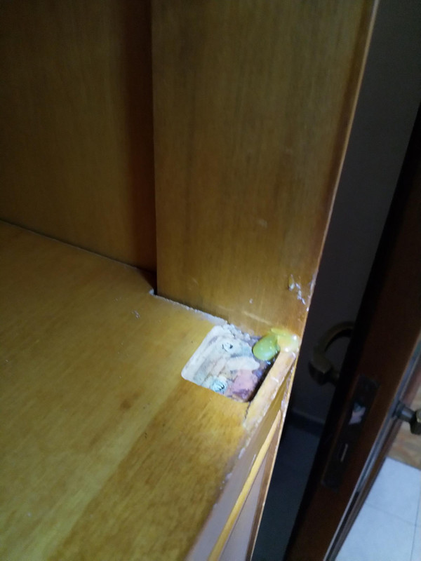

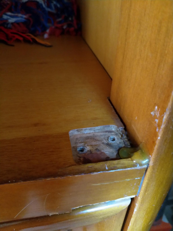

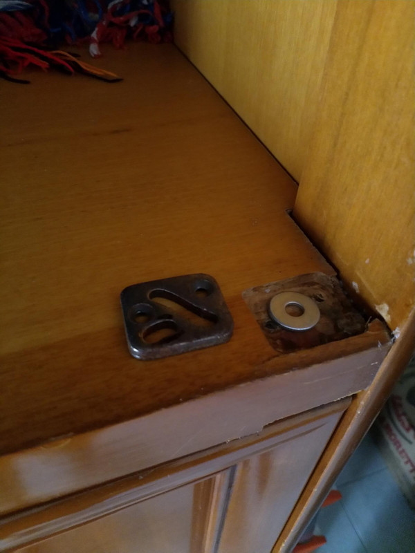

allora ho fatto come ha detto plcet,cioè ho rincollato il pezzo con vinavil legno extraforte e messo una punta di colla a caldo per tenerla fermo il tutto.Poi ho appena messo una piccola rondella di spessore e la piastrina di sotto,ma stò avendo problemi con il rimontaggio,cioè incastro la parte di sopra,ma per mettere quella di sotto se l'avvito alla porta non entra,se invece metto la ''cerniera'' sulla piastrina e poi tendo di farla scivolare dentro l'insenatura ricavata nella porta(di sotto)non ci stò riuscendo :roll:

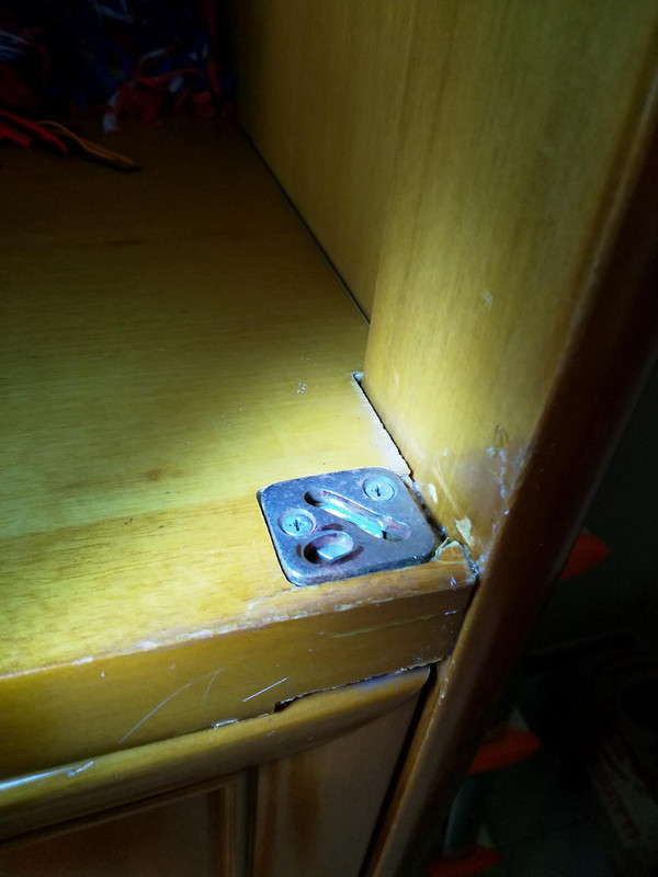

Con un pò di pazienza e un altro paio di mani,sono riuscito a rimontare l'anta e adesso va perfetta,si chiude e si apre senza nessun minimo intoppo ;) grazie milleeeee

all'inizio,per una buona mezz'ora,mi sono fatto una mezza sauna a provarci da solo,ma niete da fare.L'anta non è pesantissima,anzi,ma gaurdare sopra e sotto,non era facile.Ho dovuto chiamare rinforzo e con quattro mani,ci siamo riusciti in 2 minuti.Grazie mille :oops: per l'aiuto
