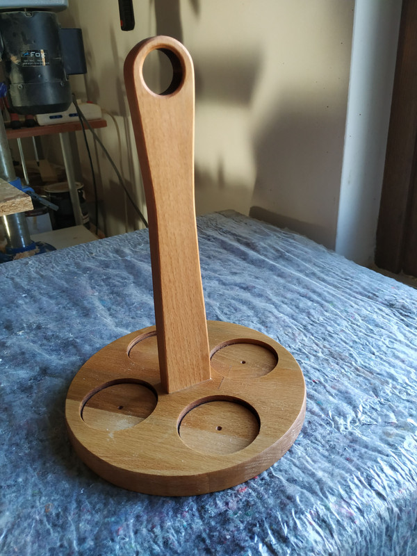

Messaggioda mariobrossh » mar 30 mar 2021 6:25 pm

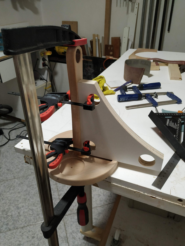

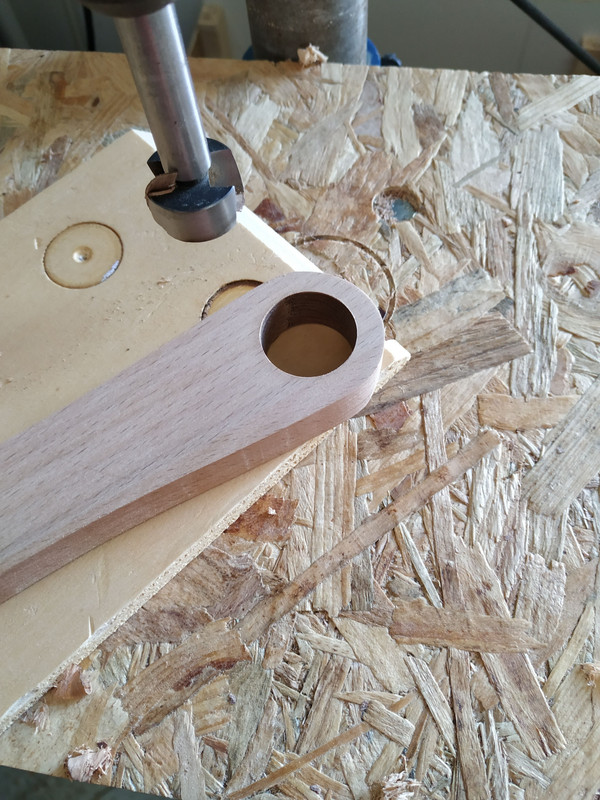

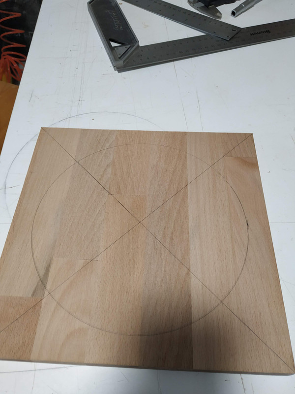

Ricavato da una tavola di faggio lamellare presa al brico

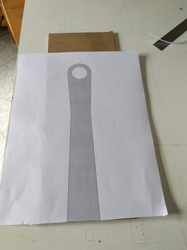

disegnata la dima del manico la incollo su una tavoletta di mdf
taglio a misura di una tavoletta quadrata

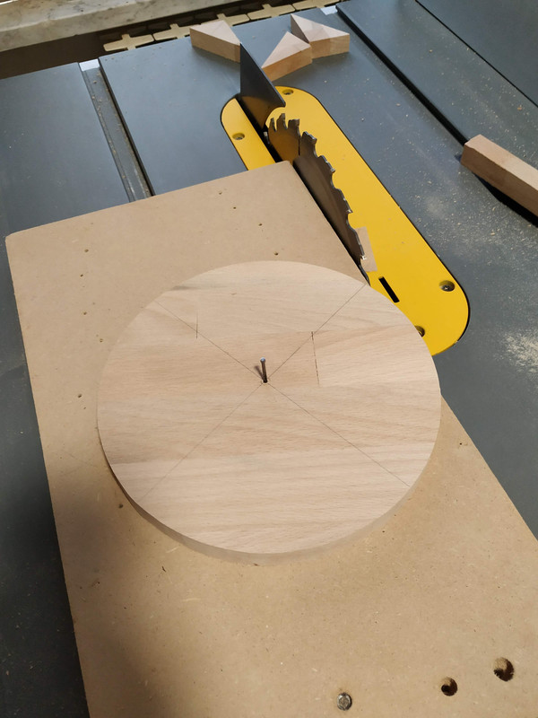

mi trovo il centro e mi segno gli assi
facendo ruotare la tavoletta durante il taglio con la circolare ottengo il cerchio

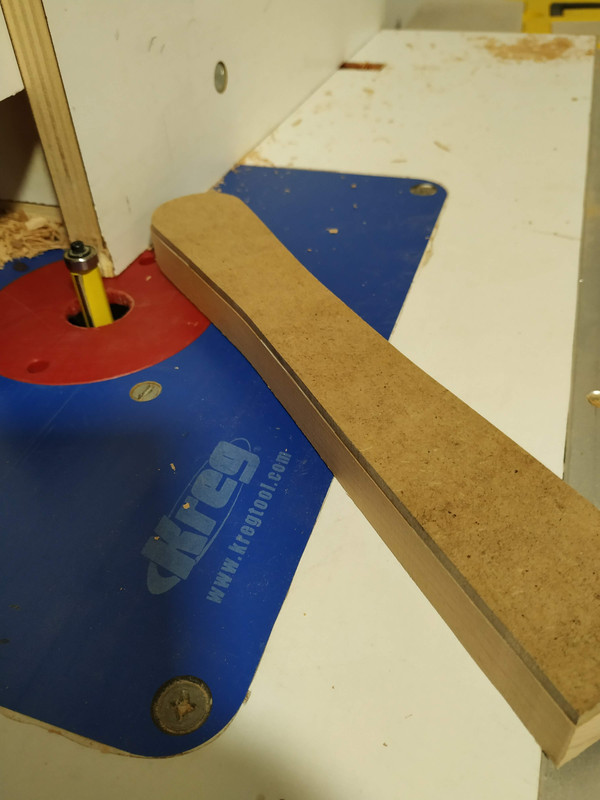

rifilo il manico con la fresa a copiare

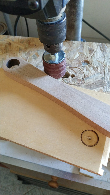

e poi lo rifinisco col rullo abrasivo

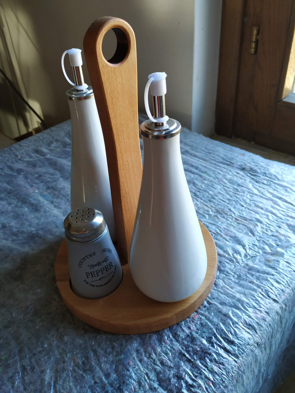

una passata di olio paglierino e via

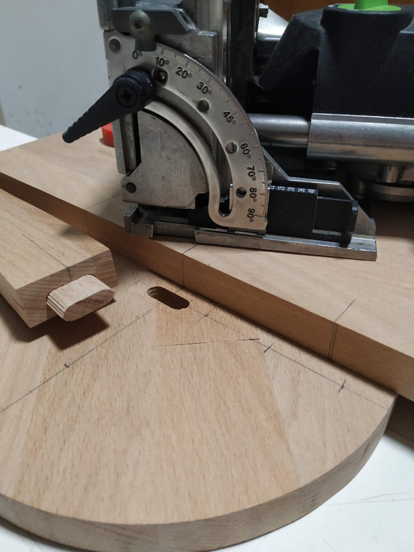

beh ottimo affare :D come spessori che cosa riesce a gestire??? nel senso, già i lamelli hanno un minimo..con i domino come funziona?? Nel senso, per giuntare carcasse da 19mm può andare o no?
Messaggi: 13002
Re: Porta olio aceto sale e pepe
Messaggioda mariobrossh » mar 06 apr 2021 1:13 pm
certo che può andare, lo spessore dei tasselli, per questo modello è da 6-8-10 mm,
con 5 profondità preimpostate 12-15-20-25-28 mm, mentre la larghezza della cava
ha tre misure 21-26-30 mm
