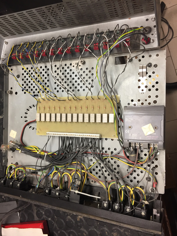

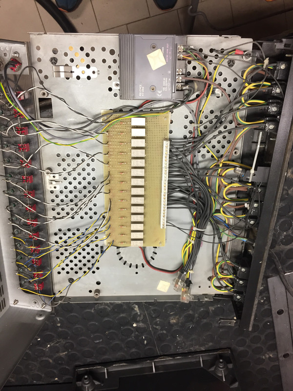

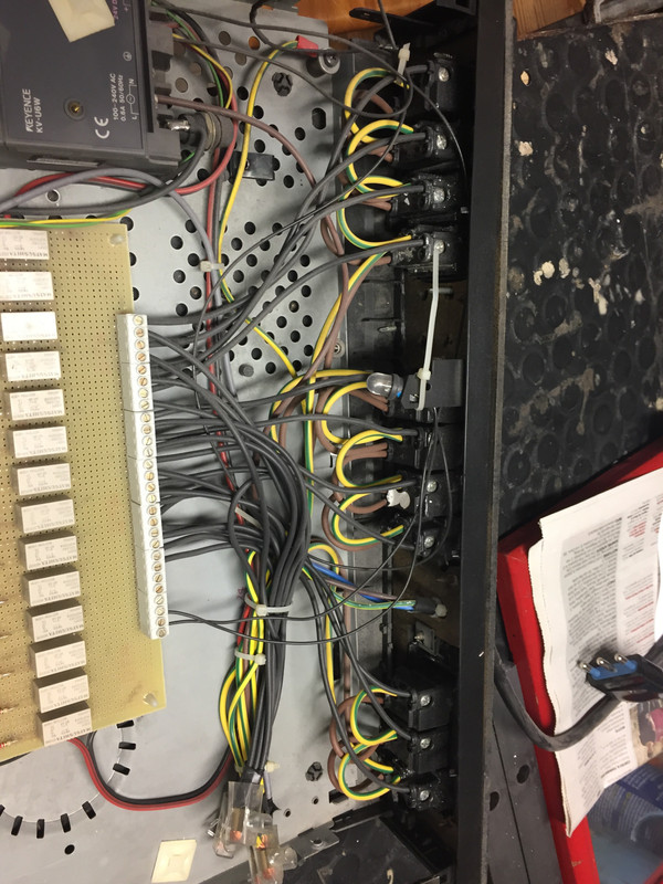

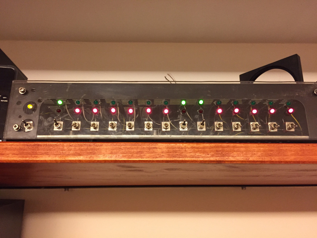

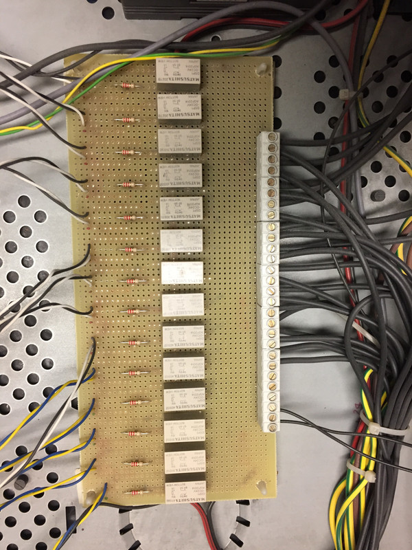

Ciao,
questo è un accrocchio che ho fatto una decina di anni fa.
E' la parte centrale dello stereo vecchia scuola a componenti separati
Serve per accendere solo i componenti necessari ed eliminare lo stand by e quindi il consumo degli altri dispositivi non utilizzati
Materiale:
Un vecchio registratore VHS di cuoi ho tenuto solo il case
3 placche biticino con 3/4 frutti cad totale 11 prese
Basetta millefori
14 microrele a 12 V o 24 non ricordo
Trasformatore
14 + 1 switch
14 led rossi
14 led verdi
1 led giallo
Ogni singolo switch comanda un singolo componente
La luce verde o rossa indica se e' alimentato
Lo switch principale toglie alimentazione al trasformatore quindi a tutti i componenti
Ci sono altre 3 uscite ausiliarie al momento non usate

Dimenticavo...
quello che si vede nella 2 e 4 foto fissato con una fascetta bianca e' un led ad alta luminosita blu che illumuna tutto l'interno con un bel effetto sul pannello frontale di plexiglass trasparente
