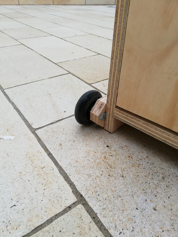

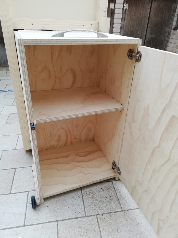

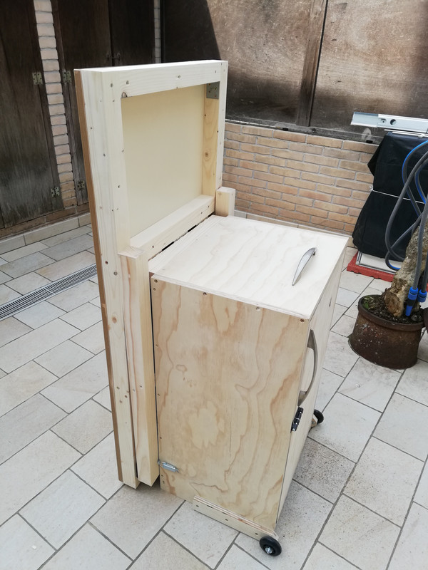

Dopo aver sistemato le misure del cassone, me ne sono fregato dei problemi di equilibrio e sono andato avanti. Sono riuscito a concludere la prima parte del progetto e avere qualche cosa di funzionale
ImmagineImmagineshell gas station near me now

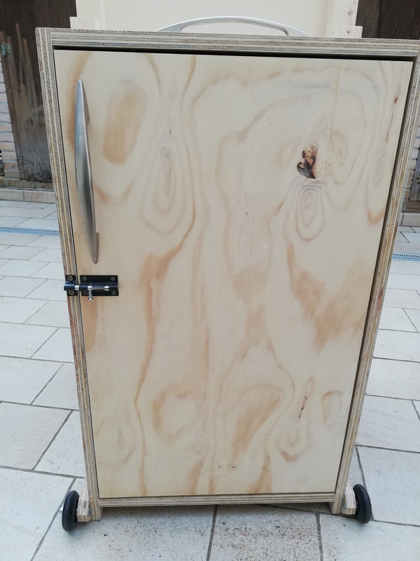

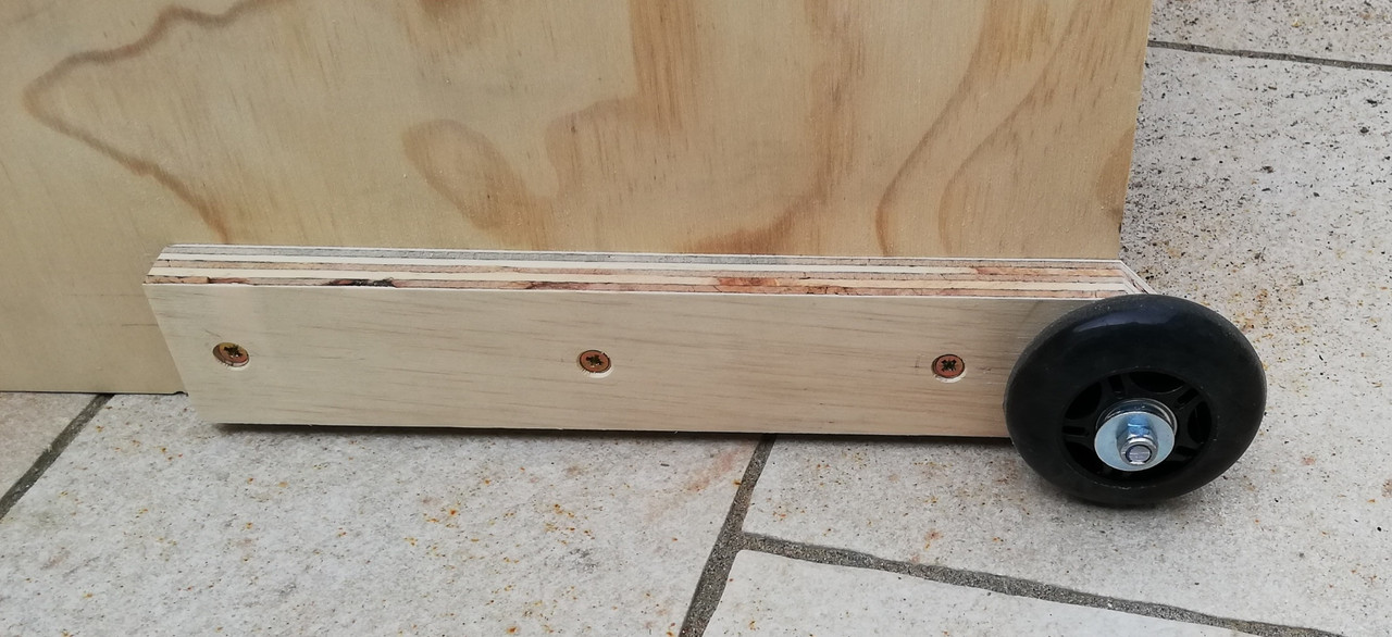

Allego qualche altra foto di dettagli
Sotto ci andrà un compressore da 6litri mentre sopra la fresatrice.
ImmagineImmagine
purtroppo l'anta non è venuta precisa come avrei voluto. Sarebbe da rifilare per una questione estetica.
Con l'anta e la mensola si è risolto abbastanza il problema di equilibrio. Sicuramente una volta messo anche il compressore non si ribalterà più

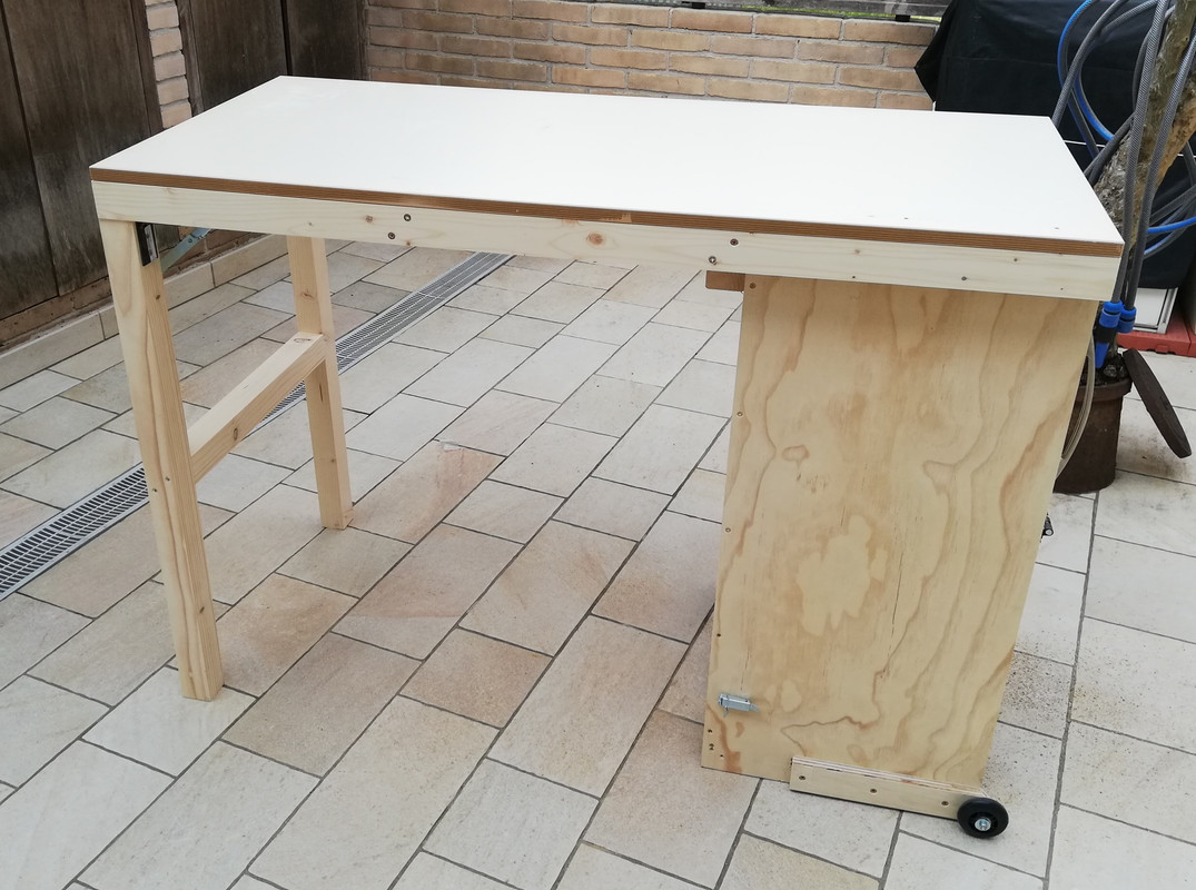

: Thumbup : Ottimo lavoro, funzionale ed esteticamente sta venendo davvero niente male.
L'unico consiglio, se non ci hai già pensato, una astina che una volta aperto il tutto tenga bloccate le gambe pieghevoli del piano di lavoro per evitare che spostando il tutto lateralmente, queste si possano chiudere mentre ci stai lavorando sopra ;)

Presente!! Se guardi bene nella seconda foto dove c'è il banco aperto, ci sono delle cerniere con blocco (se si chiamano così) oltre le cerniere di movimento
