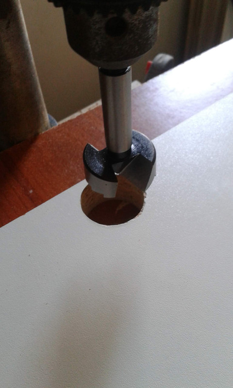

Stanco di bruciare punte forstner sui pannelli di laminato ma sopratutto
per avere la possibilità di forare con precisione su ante di grandi dimensioni

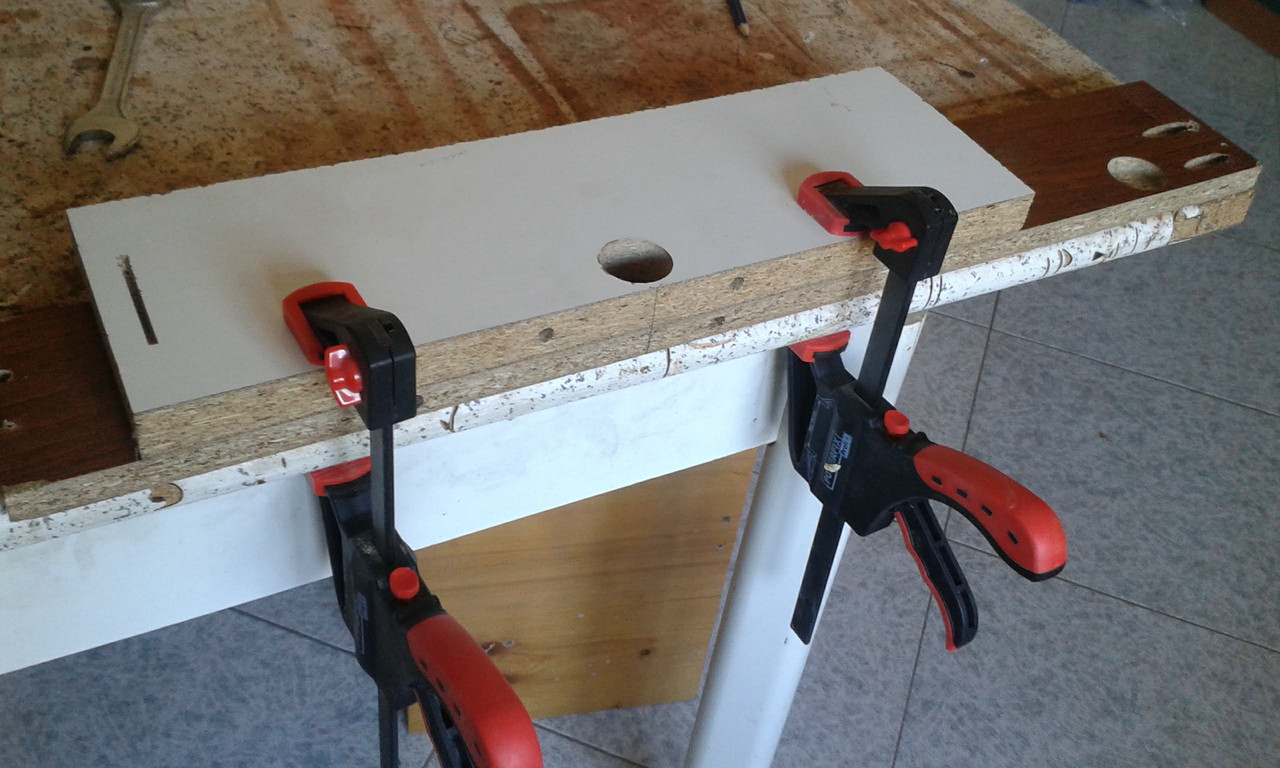

dove non è possibile utilizzare il trapano a colonna, mi sono costruito questa
semplice dima in truciolare da 25 mm ma si può fare anche con altri materiali,

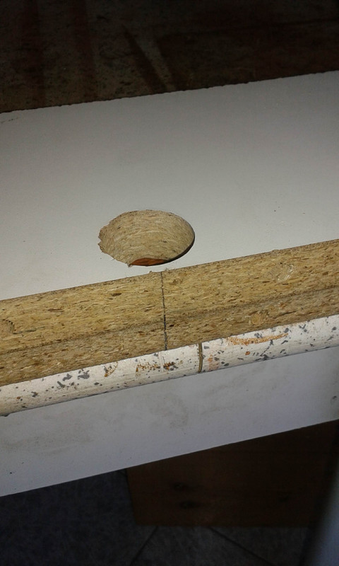

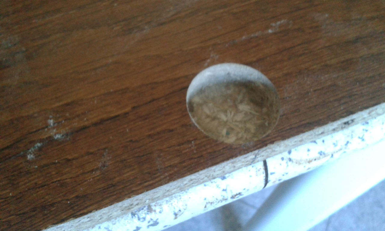

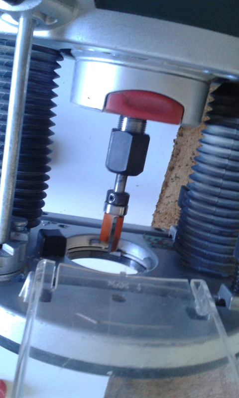

in pratica dopo aver posizionato la dima a filo del pezzo da forare si fa scendere
la fresa di 5 mm la volta facendo poggiare il cuscinetto al bordo del foro della dima
e qui c'è anche un piccolo filmato
