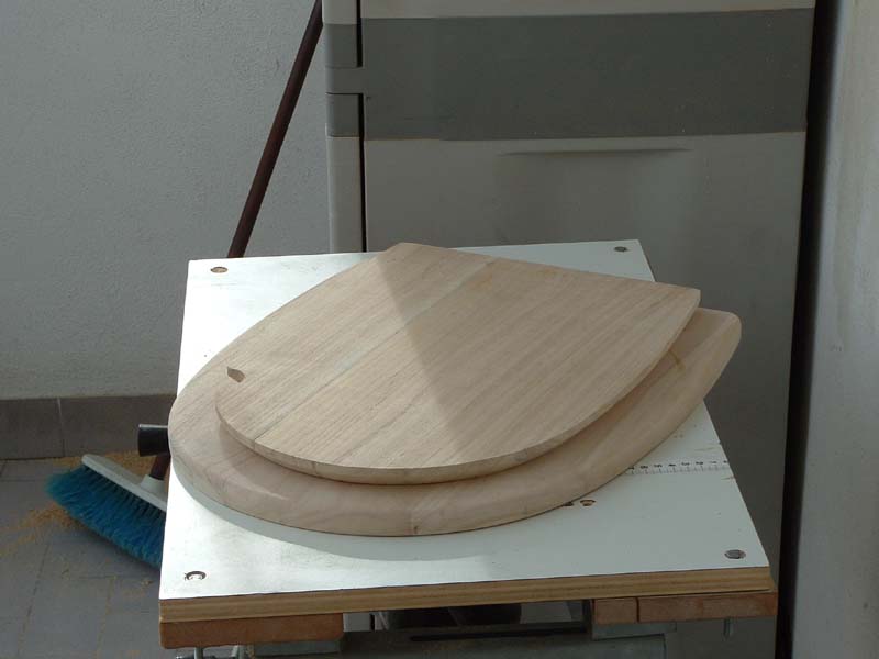

per prima cosa ho fissato col nastro
biadesivo le vecchie tavole e poi sgrossate
col seghetto alternativo.

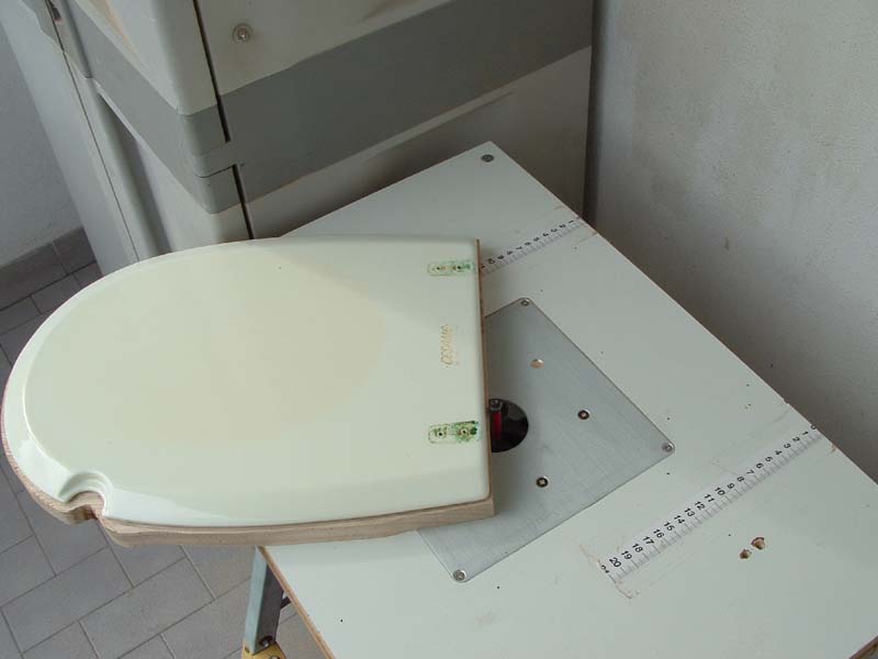

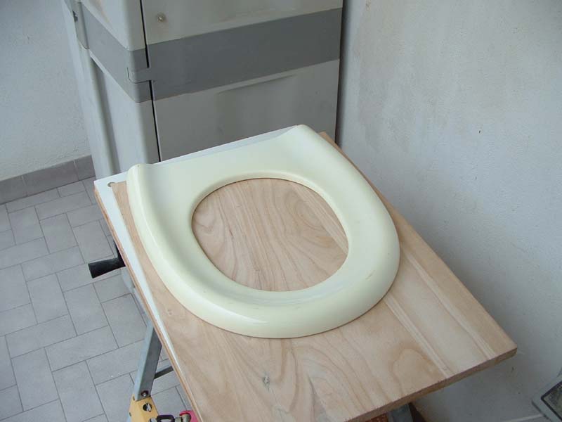

Quindi ho rifilato con la fresa a candela con cuscinetto
usando le vecchie tavole come dima

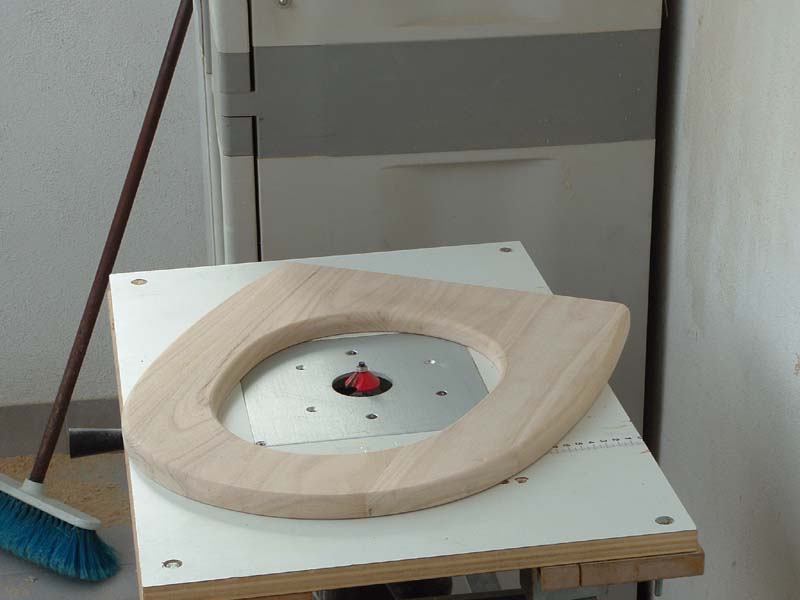

In quest'altra foto invece ho smussato gli spigoli con l'apposita
fresa conica

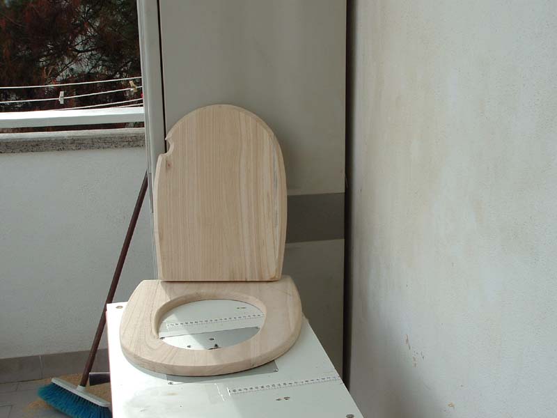

Carteggiato il tutto sono pronti per l'impregnate all'acqua

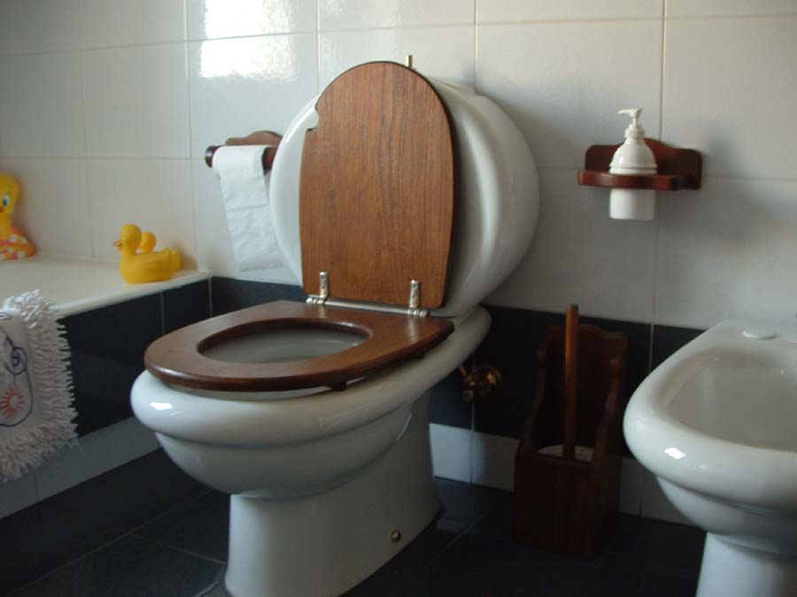

e questo è il risultato finale

Un ottimo lavoro. I miei complimenti ed una domanda:
La ferramenta per la chiusura delle due parti l'hai comperata nuova o hai usato quella di recupero?
Devo fare lo stesso lavoro ed il tuo mi è stato di grande aiuto.

ninni49 ha scritto:Un ottimo lavoro. I miei complimenti ed una domanda:
la ferramenta l'ho recuperata perché non sono riuscito
a trovare niente che non fosse cromato, invece quella,
che era di ottone, l'ho carteggiata per renderla simil-antichizzata... :lol:

p.s. Scusa se domando ancora: i gommini? e che tipo di vernice? all'acqua o alla nitro?
al posto dei gommini c'ho messo dei tacchetti di legno ricavati
da un listello di frassino, la finitura è stata fatta con tre mani
di impregnante all'acqua per infissi ad effetto cera della sayerlac
in vendita anche nei brico
Qualche dubbio rimane sulle cerniere... chi le salverà dal verderame?
è vero ma per quello gli ho fatto un trattamento a base di aspirina,
come ho letto da qualche parte, forse proprio qui, per adesso tiene...
