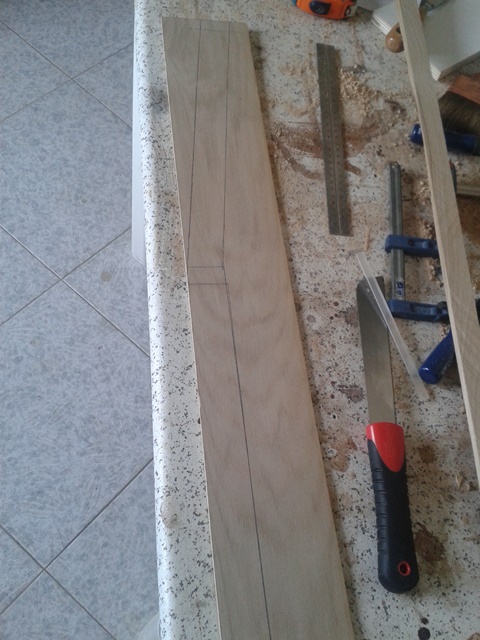

disegno sagoma piede posteriore sulla dima

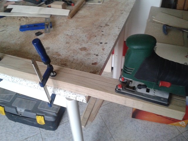

dopo aver ritagliato la dima ed averne disegnato i contorni sul pezzo procedo allo
sgrosso col seghetto alternativo

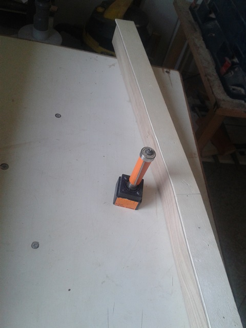

quindi si passa il pezzo con la dima sulla fresa a rifilare con cuscinetto

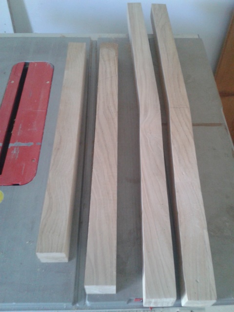

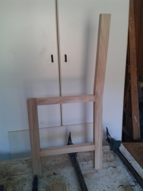

e questi sono i piedi posteriori con lo schienale leggermente inclinato e quelli anteriori
da portare a misura

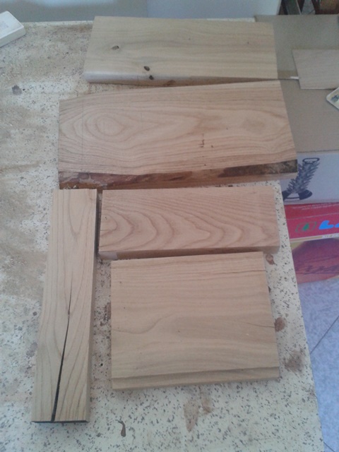

in queste foto si vedono gli scarti con i quali dovrò ricavare la seduta ed i vari
traversi della sedia :?

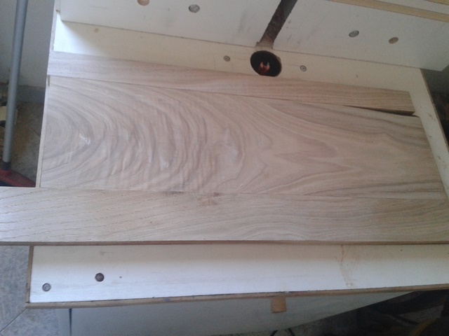

racimolando gli ultimi scarti ho fatto la seduta, guardate com'è bello il castagno al naturale
con solo un velo di olio paglierino, poi sarà rifinito come al solito con fondo e finitura cerata
vediamo chi indovina di quanti pezzi è composta questa tavoletta :)

da dalmos
Mario , se non vedo male sono 5 pezzi ,
Re: Sediolina con gli scarti
Inviato: ven 05 giu 2015 7:55 pm
e no :P
Inviato: ven 05 giu 2015 8:08 pm
da dalmos
Cioè non sono tre più due trasversali sotto sopra ?
Inviato: ven 05 giu 2015 8:10 pm
No no :lol:
Inviato: ven 05 giu 2015 8:23 pm
da dalmos
Faccio un ultimo tentativo prima di andare a fare un ulteriore controllo della vista ,
Ai 5 di prima ne aggiungo 1 perché mi sembra di intravedere una giunzione subito a sinistra . : Chessygrin :
Inviato: ven 05 giu 2015 8:25 pm
: WohoW : beccato
Inviato: ven 05 giu 2015 8:31 pm
da dalmos
Ah meno male stavo cercando il numero dell'oculista.!
: Thumbup : ottimo lavoro Mario : Sailor :

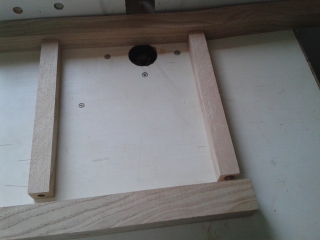

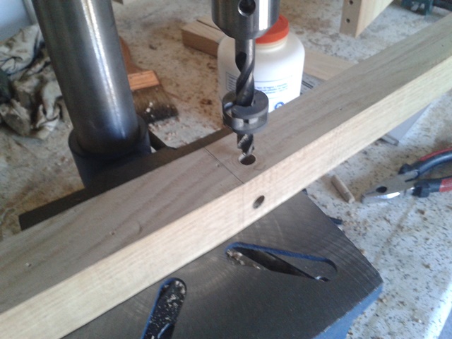

fori fori fori : Nar :

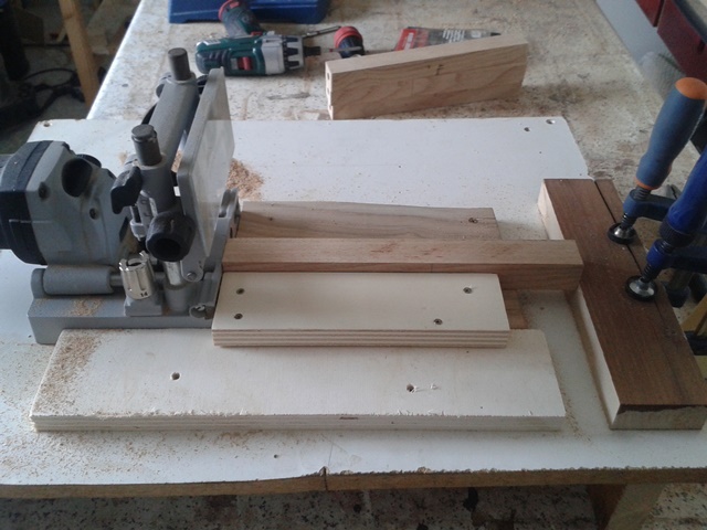

accrocco per forare i listelli di testa con precisione e rapidità
con i segnaforo marco i piedi della sedia
quindi si forano i pezzi sul trapano a colonna
prima metà dopo l'incollaggio

mario scusa che così è quell' arnese che si vede nella prima foto??? "foro foro foro" non riesco ad interpretare :D
Inviato: mar 09 giu 2015 8:07 am
è una spinatrice come questa
