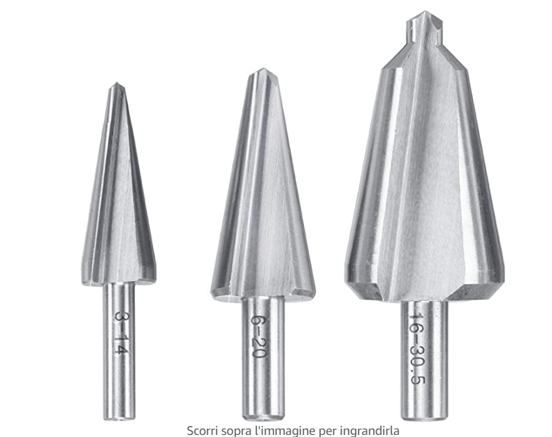

quanto è spesso il componente di metallo ?
certo con un trapano fai sicuramente prima e puoi utilizzare
queste punte cosiddette per pelatura
