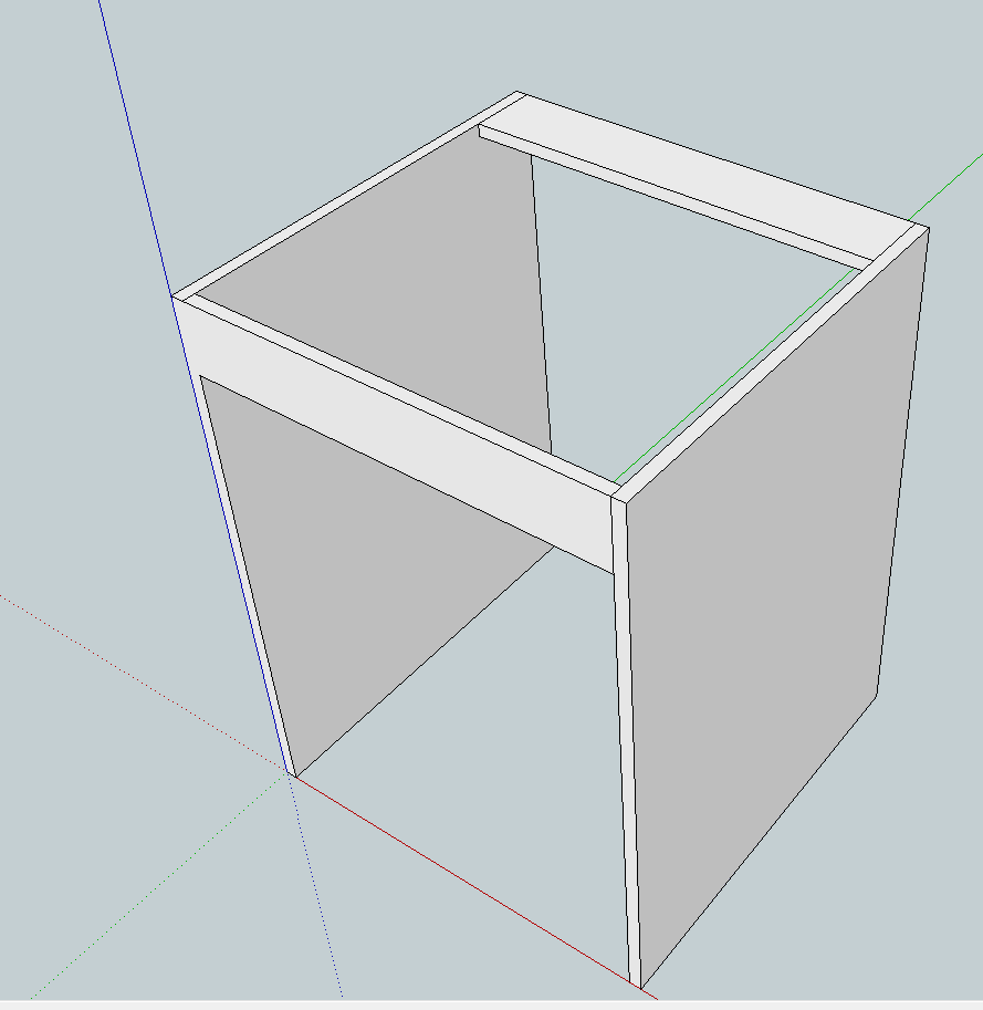

un piccolo consiglio, per il montaggio a secco del copri lavatrice, le spine le posso incollare almeno su un lato o no??essendo largo 114 e alto 87 cm, con il peso delle ante ho paura che balla oggi balla domani potrebbero allargarsi i buchi ed ecco che non regge più, che dite?
io ho pensato di mettere 4 spine e 4 tiranti a busolotti per lato più nella fascia che verrà davanti da rinforzo mettere una spina e un tirante.

plcet ha scritto:un piccolo consiglio, per il montaggio a secco del copri lavatrice, le spine le posso incollare almeno su un lato o no??essendo largo 114 e alto 87 cm, con il peso delle ante ho paura che balla oggi balla domani potrebbero allargarsi i buchi ed ecco che non regge più, che dite?
puoi anche incollarle ma non serve, la funzione delle spine è quella di consolidare la giunzione quella dei perni e barilotto quella
di tenere fermi i vari pezzi, poi un ruolo fondamentale lo gioca il pannello di fondo o schiena ...............
non capisco perché dovrebbero ballare sti mobili :shock:
le 4 spine vanno bene ma 4 perni/barilotti per lato mi sembrano un po troppi ne bastano 2 ............. pagine e pagine di post
su questo argomento buttati al vento ............... mah : Sad :

Il copri lavatrice nn ha il fondo per via dei tubi quindi sono i 2 fianchi più la sponda avanti alta 10 cm

fai in modo di mettere una sponda anche dietro a qualsiasi altezza ma metticela

Eh Mario ma come faccio??poi se si intasa il filtro deve smontare il mobile??? Invece così sfila in avanti e può operare

anche così può dare fastidio ?

no, come hai detto tu, non da fastidio, però avendo il top montato sempre a secco, quindi.... il progetto finito è questo, forse ci vorrebbe un' altra stecca in basso a questo punto però sarebbe meglio avvitata, altrimenti per smontarla ci vogliono 2 ore e sarebbe scomodo... non saprei oggi vedo di montarlo, mi sono fatto una dima per fare i fori ai bussolotti, e verificarne gli effetti

così dovrebbe andare bene
