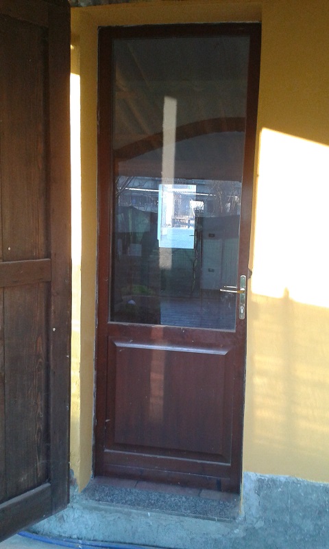

tornando all'inferriata ecco la foto ed ecco le misure:
H 233
L 81
81 a filo del muro mentre a filo della porta è 80.
il muro è 20 cm. ed è dritto, 81 in alto al centro ed in basso.
Considerate che devo mettere una zanzariera, e che se metto l'inferriata potrei anche pensare di eliminare il portoncino in legno...

Ti rispondo a breve , ma volevo sapere una cosa , siccome il vuoto è già 80 cm , montando il controtelaio , che stretto stretto si ruba 3,5 cm a destra e 3,5 a sinistra . Quinti in toto minimo 7 cm , non è che ti farebbe piacere montare il controtelaio sovrapposto al muro , magari pure più grosso e avere tutta la luce libera ?

Non è cosi , lo potresti pure fare , ma non la puoi mettere a filo dello spigolo del vano, perché avresti poco spazio per saldare tra muro e telaio , dal posteriore , e
Avanti avresti la cornice del profilato che fa battuta sul muro e non se ne parla prorio .
a parte che per usare il tuo sistema di fissaggio , per evitare di rompere il muro nei punti delle staffe.. , si fora il telaio e il muro contemporaneamente , con una punta da 16 o oltre , si spinge dentro un tondino leggermente più spesso e quando si incastra si taglia a filo del profilato e si salda .,
però questo comporta che , il muro si può spaccare , la punta a causa del tipo di materiale può seguire una strada non dritta e il tondino svergola il telaio specialmente se di piccole dimensioni .
Poi se pure tu dicidessi di metterla a filo avresti poco materiale per fare il foro ed incastrare il tondino senza il pericolo che il muro si spacchi verso l'esterno .
Se la monti più all'interno del vano puoi usare questo sistema di ancoraggio , ma la porta non la potresti aprire a 180 gradi , ma rimarrebbe aperta verso l'esterno a 90 gradi ..
Andiamo piano e vediamo se riesco a spiegarti le varie problematiche da considerare per portarci alla decisione finale.
