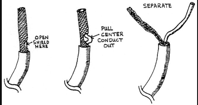

da giovanni
Purtroppo ormai i dipolo sono nastrati e non te li posso far vedere "nudi", pero ti posto uno schizzo su come realizzarli nella pratica.
Dipolo per ripetitore di segnale.png (44.39 KiB) Visto 10882 volte
L'importante è che i bracci del dipolo siano 82.25mm e sei a posto.
