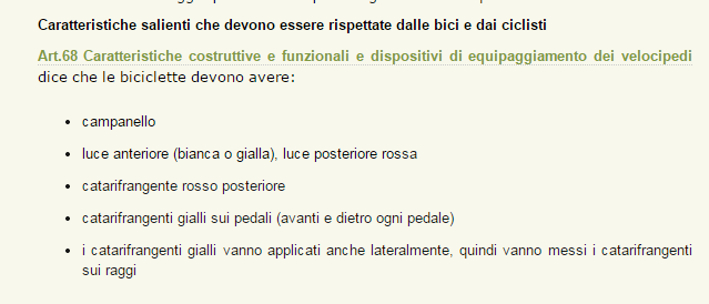

da quello che dice il cds però, mi sa che quelle luci non sono a norma, anche se non specifica "lampeggianti"

gibor ha scritto:Inutile perciò che qualcuno per noia o per polemica mi venga a dire che non sono a norma.
Se non gli sta bene ciò che scrivo, i fatti stanno in poco posto, lo ignori!
Gibor, non è la prima volta che reagisci in maniera spropositata e con tono polemico a delle semplici
segnalazioni o alle opinioni degli utenti del forum, in fin dei conti i forum esistono per condividere e
scambiarsi opinioni, nessuno ti ha detto che tu devi fare le cose a norma, ma essendo un forum pubblico
è doveroso specificare che quelle luci non lo sono, in quanto il codice, per una volta, è molto chiaro,
"luce rossa con catarifrangente dietro e luce bianca o gialla davanti" quindi niente luci lampeggianti.
