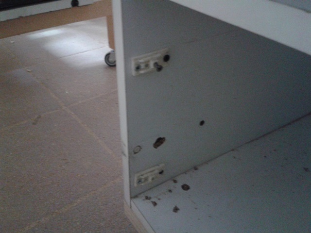

Utilizzando il banchetto mi sono reso conto che gli mancano due cassetti e così sono
salito in soffitta ed ho recuperato un vecchio pensile da cucina da 30 cm per un metro,
questo è il metodo che ho usato per disassemblarlo senza romperlo
due colpi sulla spatola ben affilata e le spine si tranciano di netto senza fare danni
domani spero di poter andare in lab per completare l'opera : Lol :

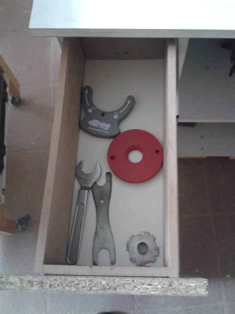

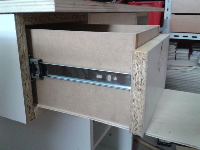

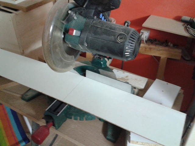

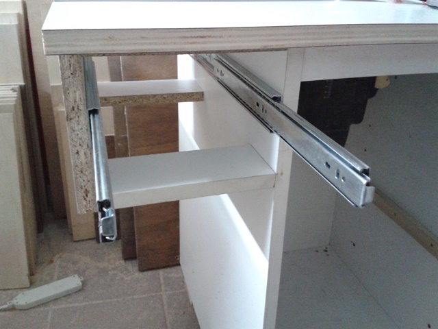

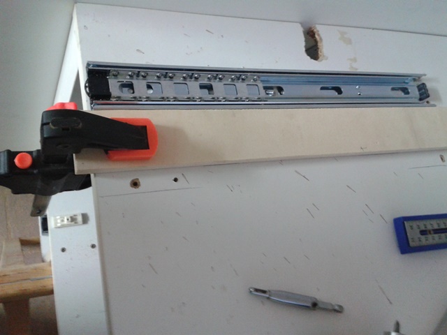

oggi giornata dedicata alla costruzione dei cassetti interamente realizzati con materiale
di recupero, quindi dopo aver spaccottato il mobiletto in truciolare l'ho tagliato a misura
per cercare di recuperare le parti "migliori", siccome il materiale non mi bastava ho fatto
a meno di uno dei due fianchi del contenitore del cassetto sfruttando quello del mobile e
di una parte di quello inferiore e superiore, eccovi le foto

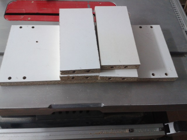

foratura di tutti i pezzi

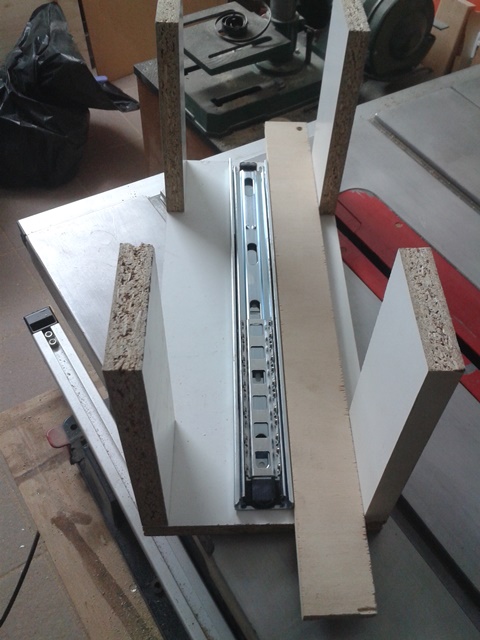

posizionamento semiguida sul fianco del contenitore
qui il posizionamento su fianco del mobile utilizzando la stessa dima di battuta

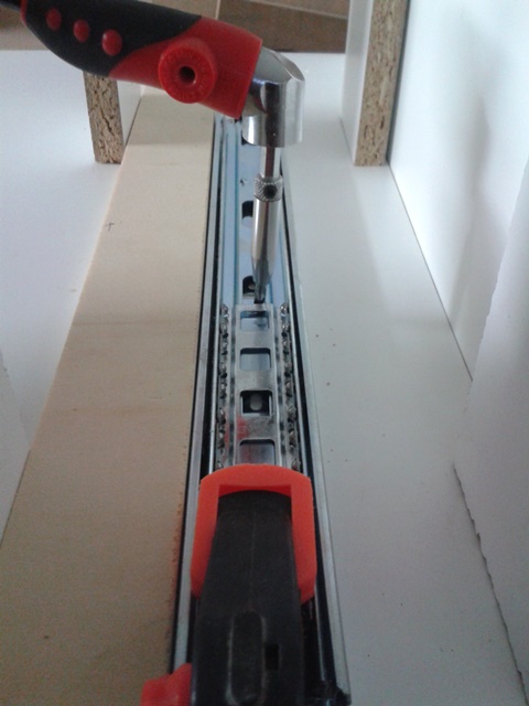

per avvitare all'interno del contenitore ho utilizzato il mandrino angolare naturalmente della Lidl

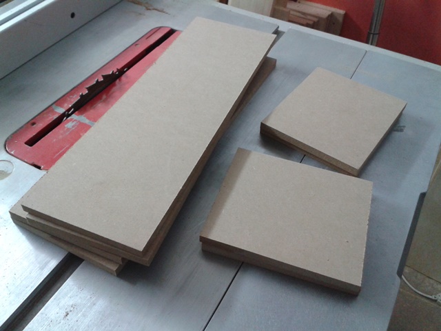

taglio dei pezzi di mdf che compongono il cassetto

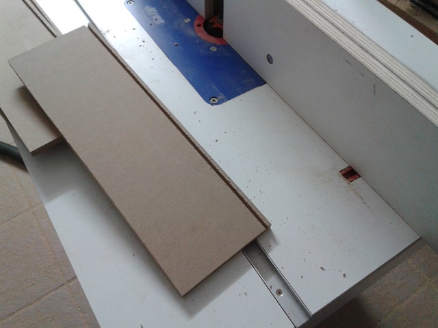

fresate per inserire il fondo da 4 mm sempre recuperato dal mobiletto di cui sopra

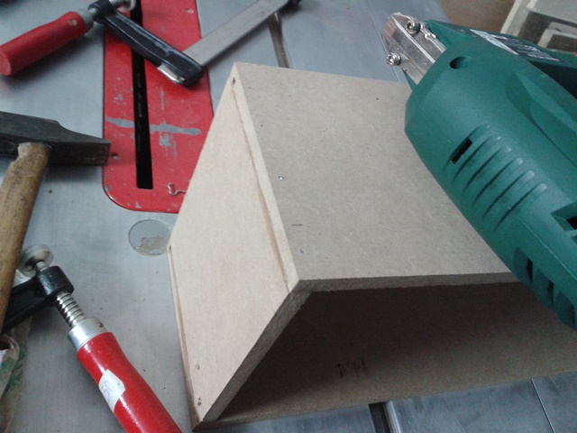

i cassetti sono stati incollati e inchiodati
montaggio dei cassetti all'altra semiguida
cassetto finito ed operativo, la prossima volta borderò quei frontalini
già che c'ero ho tagliato l'antina del mobiletto, ho tagliato le basette in plastica delle cerniere,
quindi ho riforato l'antina e piazzato le basette con due viti................. più riciclo di così ............... : Nar :
e questo è il risultato finale, adesso non mi resta che bordare anche il piano ma sono indeciso con cosa :shock:

mario una domanda....ma la troncatrice è parkside?
