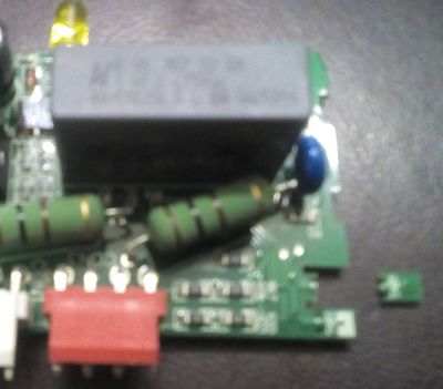

no, non ci sono switch di nessun genere, l'unica cosa che ho trovato sono due "spuntoni" sporgenti di basetta, con su scritto "tab 1" e "tab 2", nella mia scheda il tab 1 è staccato (spezzato) quindi credo si riferiscano a quello, ho provato a spezzarlo nella nuova ma non succede niente, rimane tutto spento.

Intanto potresti postare le foto delle due schede ravvicinate e i relativi connettrori magari infilati sulla originale

ok funziona! adesso scatto la foto che mi hai chiesto e la posto.
Nella foto sopra si vede il tag che ho tagliato

kraykreskap ha scritto:ok funziona! adesso scatto la foto che mi hai chiesto e la posto.
Sulla tua è tagliato?
