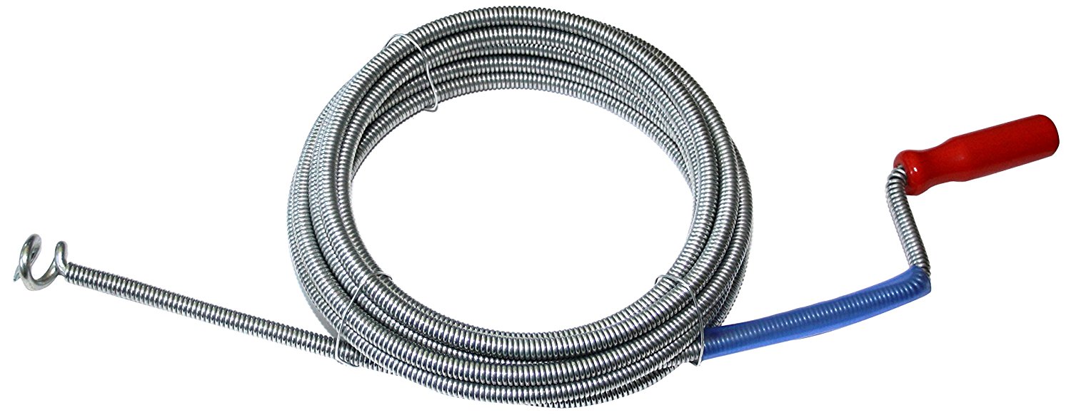

La molla che ho comperato ha la punta a cavatappi diametro 25mm il tubo dovrebbe avere un diametro di 35mm puo' andare?
Re: lavandino non scarica acqua
Inviato: mar 10 gen 2017 8:10 pm
punta da 25 mm ? :o :shock: :?
vedere vedere :)
Inviato: mar 10 gen 2017 8:41 pm
da Capitan Farloc
Questa?

si Capitano e' proprio quella acquistata su un noto e sicuro sito on line, ieri mia figlia non so se ha scritto o telefonato ma le hanno detto che se non va bene , anche se l'ha usata ,mandandola indietro la rimborsano

Io mi auguro di sbagliare , ma sono convinto che quella tu non la potrai usare ,
Troppo grande la parte anteriore e rigida .
Devi essere fortunato a non trovare curve .
tu andavi dal primo ferramenta che incontravi , ti prendevi una semplice molla di 5 m , con tre o quattro euro e
per adesso avevi già risolto il problema .

Sono d'accordo con Dalmos, una molla così grande con un puntale rigido è fatta probabilmente per lavorare con tubi di dimensiono ben maggiori, in un tubo di scarico come il tuo, se c'è una curva prima dell'ostruzione probabilmente non riuscirà a superarla :(
Vedi tu se vuoi comunque provare, altrimenti puoi chiedere che te la sostituiscano con una più piccola.

oggi pomeriggio sono andato a casa di mia figlia per cercare di sgorgare il tubo , il diametro del tubo che entra nel muro e' di 4 cm, entra nel muro per 5-6 cm poi scende . Ho infilato la molla e l'ho fatta scendere per un po' , sara' scesa forse 3-4 m poi quando non sentivo piu' duro ho cominciato a tirarla su , non vi dico quanta acqua sporca con porcheria che e' salita . Verso la fine, a 50-60cm + o-, si e' impuntata la molla dopo diversi tentativi di tirare spingere girare antiorario e orario ma non si schiodava piu' mi stavo lasciando prendere dal panico :cry: perche' non sapevo come sbloccarmi da quel problema era impossibile continuare qualsiasi cosa volessi fare , pensavo che sarebbe stato necessario mandare giu' qualche cosa che sbloccasse la testa della molla , ma non sapevo cosa , anche perche' avrebbe dovuto essere una cosa flessibile ma anche resistente . Ad un certo momento mi e' venuto in mente di usare un tubo di plastica , quello per innaffiare il giardino , sono riuscito a infilarlo dentro e quando e' arrivato al punto che non entrava piu' ho cercato di dare dei colpi col tubo avanti e indietro , dopo qualche tentativo , non so se per il tubo o cosa la molla si e' sbloccata ed e' finalmente uscita , portando su ancora acqua sporca .
Dopo avere rimontato i collegamenti del lavandino e relativo sifone con lo scarico , ho verificaro se il lavandino scaricasse bene . l'ho riempito fino al troppo pieno ho aperto il tappo e l'aqua ha cominciato a scendere che era un piacere vederla , alla fine ha fatto il classico risucchio di scarico libero
ora non mi resta che ringraziare voi tutti per le dritte che mi avete dato : Lol : : Lol :
