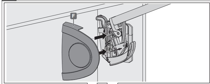

Ciao,
purtroppo ti assicuro che il pistone in questione è dentro il braccio e sul video non si vede appunto per questo motivo.
Spero che dalla foto si riesca a vedere qualcosa.
