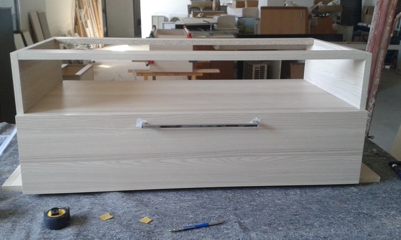

già che ci sono vi mostro i progressi di oggi che poi consistono nell'aver finito un altro cassetto
e montato il primo frontalino :)
quando finiscono le spille o in mancanza della spillatrice .............. :(
metodo per segnare i frontalini quando il cassetto è a battuta con il top
prova maniglia col biadesivo : Lol :

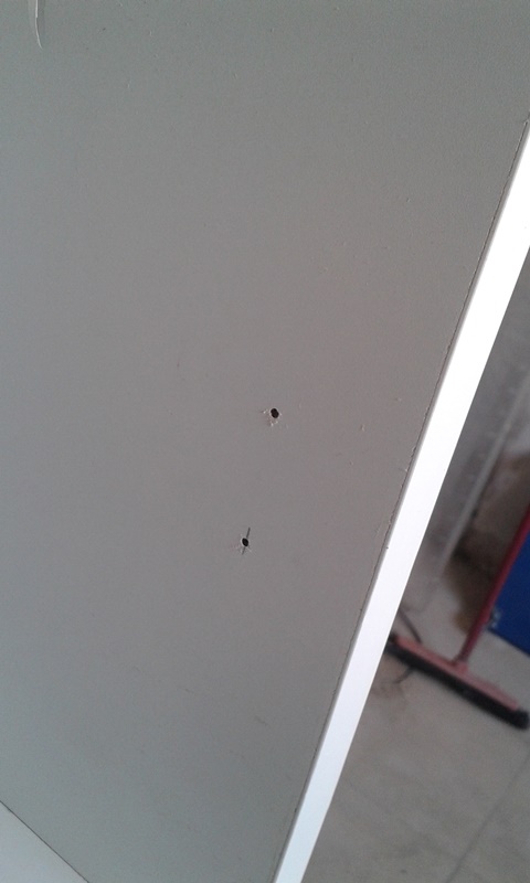

fori sull'anta 30 mm dal bordo laterale e 90 mm da quello superiore, interasse da 32 mm

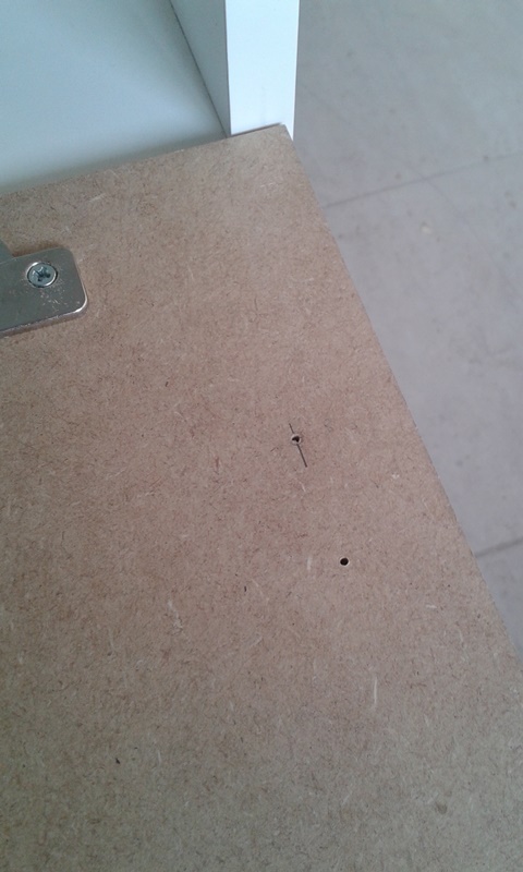

fori sul fianco 32 mm dal bordo e 150 mm dal top

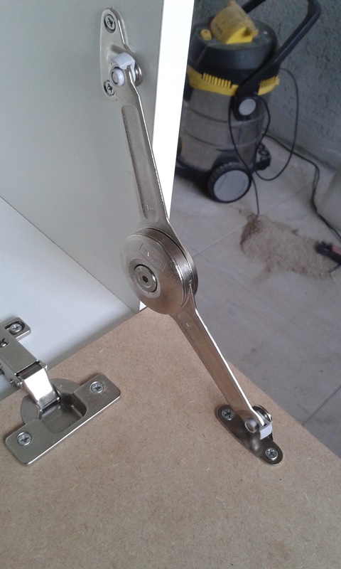

montati i due supportini
si innesta il braccetto a scatto
una volta alzata l'anta si regola la vite finché sta su
alla prossima : WohoW :
