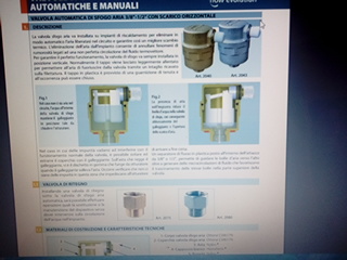

Scusa , ma non ti seguo , di quale valvola di ritegno stai parlando !?
Sono cecato io ?
Io vedo solo una riduzione 1/2 3/8 !
Li ci vuole il teflon o la canapa con pasta verde ?
Le guarnizioni non vanno bene . Dammi conferma di questa valvola di cui parli

Avevo parlato erroneamente di valvola di ritegno (era stato detto in uno dei post prevedenti come possibile pezzo che poteva stare sotto il jolly ma mi sono confuso) ma in realtà come dici giustamente è una riduzione.
Tra riduzione e termosifone c'è il teflon e non perde, anche tra riduzione e jolly ho messo il teflon ma lì perde: dici che non serve la guarnizione tra jolly e riduzione?

Purtroppo per caricare la foto nel sito non ho potuto fare di meglio, Comunque la valvola di ritegno di cui parlavo è appunto quella che viene data solitamente in dotazione alla valvola automatica di sfogo aria ,che tra le altre cose è disponibile in misura tre ottavi / mezzo pollice
La valvola di ritegno non ha una forma normale come le solite che vengono messe negli impianti idraulici Ma sembra Appunto una riduzione.
Per capire se lo è o meno una volta smontata la valvola di sfiato va guardato all'interno.
