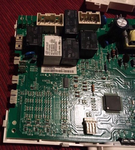

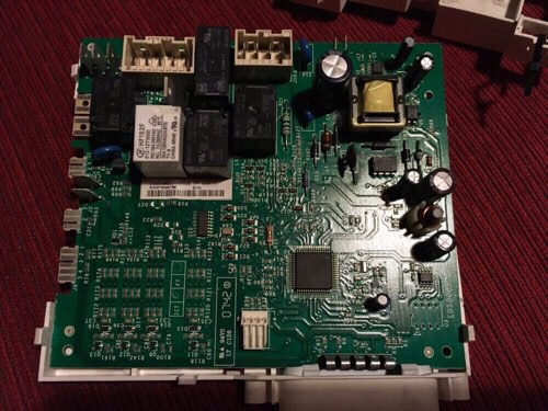

Ho smontato la scheda
secondo voi?
Re: Indesit ISL79C non funziona bene - Si ferma e lampeggiano tutti i led
Inviato: sab 15 dic 2018 5:37 pm
intanto quel condensatore indicato dalla freccia mi pare al quanto
gonfio ed andrebbe cambiato a prescindere, poi devi controllare
le saldature lato pista se sono buone, controllare ed eventualmente
pulire i contatti dei morsetti sulla scheda ed infine verificare la
funzionalità dei relè

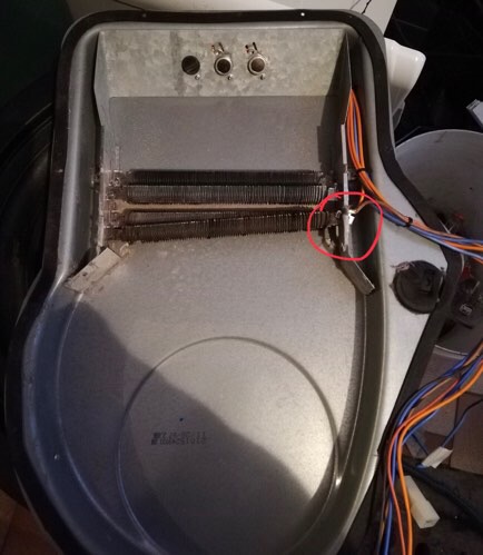

metre la provavo da smontata andava.... adesso quando la avvio scatta il differenziale
il motivo è stato individuato nelle resitenze per riscaldare l’aria. infatti staccando il loro circuito va tutto bene.(il video è fatto così)
Domani rismonto la parte posteriore e verifico quale è in corto....

Secondo me è la parte di resistenza in rosso che è a massa...
si vendono questi ricambi?
Inviato: dom 23 dic 2018 7:44 am
dovrebbe essere questa

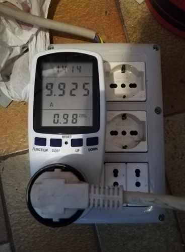

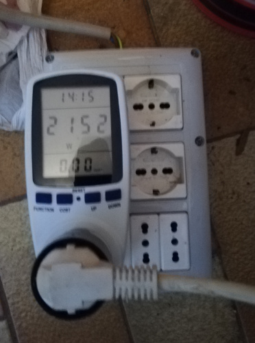

Ultimo aggiornamento sul caso.
Siccome le termoresistenze costavano un botto... 120€ circa ho deciso di ripararle, ho ricostruito il supporto che si era rotto e quindi adesso non toccando più sulla scocca non scatta più il contatore.
Dopo aver riparato la parte resistiva ho fatto un collaudo a vuoto per verificarne il funzionamento e l'assorbimento di potenza.
Anche nel collaudo a vuoto sembra tutto ok.
