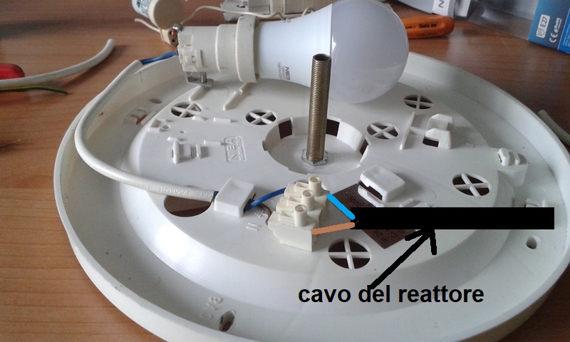

se quello è il cavo che entra nel reattore, staccalo e collegalo
ad un mammut come questo, come ho fatto io con una plafoniera,
l'unica differenza, se vuoi collegare due lampade consiste nel
collegare il secondo portalampade in parallelo ai due fili blu
e marrone che vanno al portalampade

Stupendo quindi potrei togliere quello vecchio collegare i fili installando questo ?
Ricordiamoci che devo inserirla nella vecchia plafoniera (quindi se si guarda le immagini si nota che va nella sua allocazione) e lo start lo deve prendere dalla pulsantiera...

Ho seguito le vostre indicazioni , ho comprato un mammut e una lampada led (per avere una luce più omogenea invece della lampadina), ho staccato fili e collegati ed ha funzionato correttamente.
Il collegamento è stato nastrato con il nastro adesivo .
