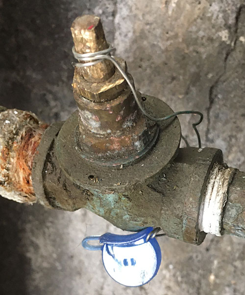

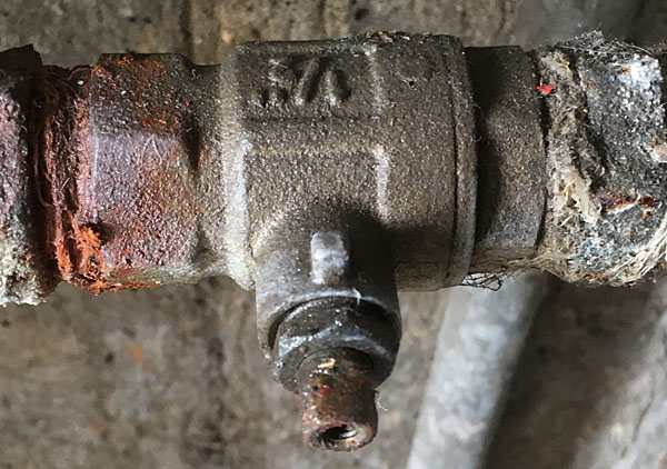

ecco il rubinetto dopo il contatore: (sul quale ho montato la leva)

e prima:

quello dopo mi pare abbia due lati dritti e due a semicerchio, l'altro sembrerebbe quadrato.
Ma quel fil di ferro coma rappresenta?

ma potrei provare a chiudere il rubinetto a monte (quello col fil di ferro) o quello non si dovrebbe toccare?

E, comunque, toccare quei vecchi rubinetti è troppo rischioso. Se vuoi farlo, fallo fare ad un idraulico... che se succede qualcosa ha le conoscenze e gli strumenti per rimediare. : Fuck You :
Il fai da te è bello, però bisogna essere consapevoli fino a dove ci si può spingere... soprattutto quando ci si avventura in un "campo minato" come questo.

allora, oggi ho provato a chiudere il rubinetto prima del contatore, e il flusso pare arrestarsi. (dal rubinetto che devo sostituire)
L'acqua ha continuato per un po' per poi rallentare gradualmente e diventare marrone.
Suppongo che in pratica debba uscire l'acqua di tutte le tubature del mio appartamento al 4° piano, giusto?
E non credo ci sia modo per evitarlo.
Ma adesso il mio quesito è: chiudendo questo rubinetto (che vedete in foto col fil di ferro e una specie di sigillo) rischio qualcosa? La compagnia distributrice si accorge che io chiudo? non so, dalla mancanza di pressione al contatore per esempio...
In ogni caso per chiudere il fil di ferro resta fermo, cioè non capisco a cosa serva questo "sigillo" o come debba funzionare...
Vado incontro a sanzioni se lo chiudo per una mezz'ora?
grazie, saluti

I sigilli normalmente vengono messi per tenere chiuso un rubinetto quando un utenza viene cessata e non il contrario.
Che il gestore si possa accorgere che il rubinetto viene chiuso mi sembra impossibile, e comunque dubito che gliene possa importare qualcosa.

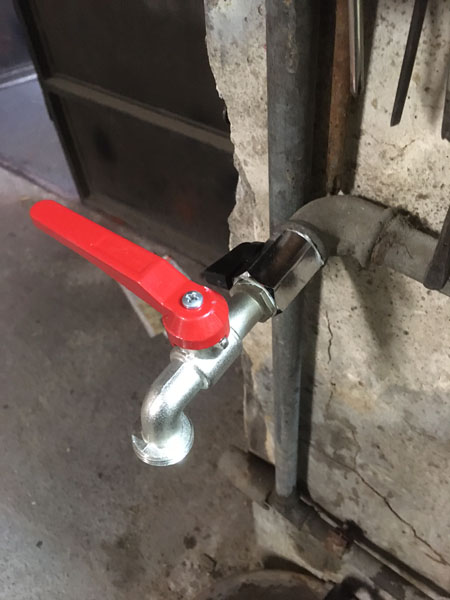

fatto.
e questo è il cadavere di quello vecchio:
ho messo un ulteriore rubinettino per evitare di dover richiudere tutto se dovesse occorrere...
Il vecchio aveva un rompigetto che sul nuovo non c'era, l'acqua andava da tutte le parti.
E' un accessorio o in alcuni rubinetti viene messo di serie?
Per adesso ho tolto quello vecchio e l'ho montato sul nuovo.
Al momento niente perdite... :o
