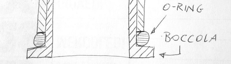

giovanni ha scritto:Il teflon lo devi mettere solo sopra il collarino della boccola. Se poi ci metti un OR e' anche meglio.
Questa con il solo o-ring è la migliore soluzione in questo contesto?
Re: Canna ad "S" di gruppo lavello perde acqua
Inviato: gio 20 ott 2022 3:36 pm
da giovanni
Penso proprio di sì.
