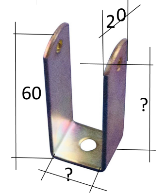

No, a dire il vero non ci avevo pensato. Ma posso rimediare molto velocemente. Più che altro non ho ancora deciso come creare la connessione dei profili orizzontali con il muro. Stavo pensando a questo prodotto, che calza perfettamente con lo spessore della barra orizzontale di 2 cm.
https://www.tecnomat.it/it/cavallotto-g ... -10072956/
Dovrei però ancorarli al muro nel modo più forte possibile, per farlo resistere al peso dei libri. Credete che una vite da 8 sia sufficiente?

Se vuoi usare i cavallotti, scordati di prenderli on line. Difatti le misure di 60x20x2 dell'inserzione non corrispondono affatto alle tue esigenze. Tanto per chiarire il concetto, ho messo delle misure sull'immagine del link, da cui è chiaro che questo non va bene per bloccare il tuo scatolato:
Cavallotto 60x20x2.png (82.95 KiB) Visto 1636 volte
A te serve che l'interno sia più di 20 ma non di troppo... mettiano di 21, mentre questo non sarà senz'altro di più. Poi, a te serve che la distanza dalla parete bassa del foro e il fondo (interno) della U sia almeno 60, mentre qui per 60 immagino si intenda l'altezza totale, dal sotto della U al di sopra della raggiatura.
Quindi, pensare di trovare queste misure su un cavallotto di commercio è praticamente impossibile.
Comunque, se questa soluzione del cavallotto, da una cosa molto semplice deve diventare una cosa molto difficile, ti propongo una soluzione più semplice: fori lo scatolato e poi usi delle viti lunghe che andranno a prendere sui tasselli al muro. Poi l'importante è che la struttura sia fissata nella parte alta, per evitare il ribaltamento...poi questa è autoportante. Come si fa per le scaffalature metalliche: basta mettere delle viti di bloccaggio in alto. Poi nessuno toglie di mettere quanti tasselli si vuole anche nella parte bassa, ma la loro funzione lì è praticamente nulla.
Ah, riguardo ai cavallotti, se vuoi seguire quella strada, la cosa più sensata è farseli piegare/saldare da un fabbro: gli porti uno scorcio di scatolato e lui te li fa esattamente come ti servono. Se poi hai una saldatrice te li puoi fare da solo in un attimo. Poi, visto che hai preso l'occasione per farti una troncatrice abrasiva, perché non sfrutti la solita occasione per prenderti una piccola saldatrice ad Inverter? Se lo farai, l'unico rimpianto sarà quello di non averlo fatto prima. Facciamo una simulazione astratta: la saldatrice e la troncatrice ce l'hai, vai al brico ti prendi 2mt di piatto di ferro di 20x2, lo tagli a misura, e saldi i 3 pezzi e poi ci fai i 3 fori che ti servono. Altra alternativa: ancora è presto per la saldatrice, però vuoi fare i cavallotti da solo, e non doverti andare a raccomandare a nessuno: ti prendi sempre la solita piattina al brico e ti fai i cavallotti piagandoli alla morsa. E lo spessore di 2 è tale che puoi usare come dima un ritaglio dello scatolato che hai. Se poi mi dici che, però, ancora non hai una morsa, allora potrei continuare dicendoti di prendere l'occasione per fartene una... oppure te la fai regalare. :lol: :lol:

Tornando a noi, guarda ti dirò che i cavallotti alla fine li ho presi ed hanno funzionato molto bene, aderiscono al profilo in maniera giusta, soprattutto quando bullonati. Ed alla fine, ho optato per questa soluzione: spero di non pentirmene.
