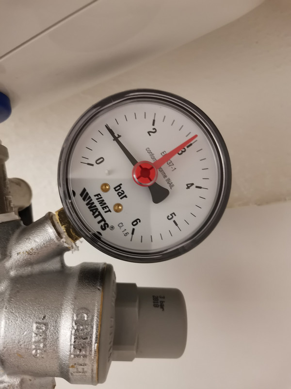

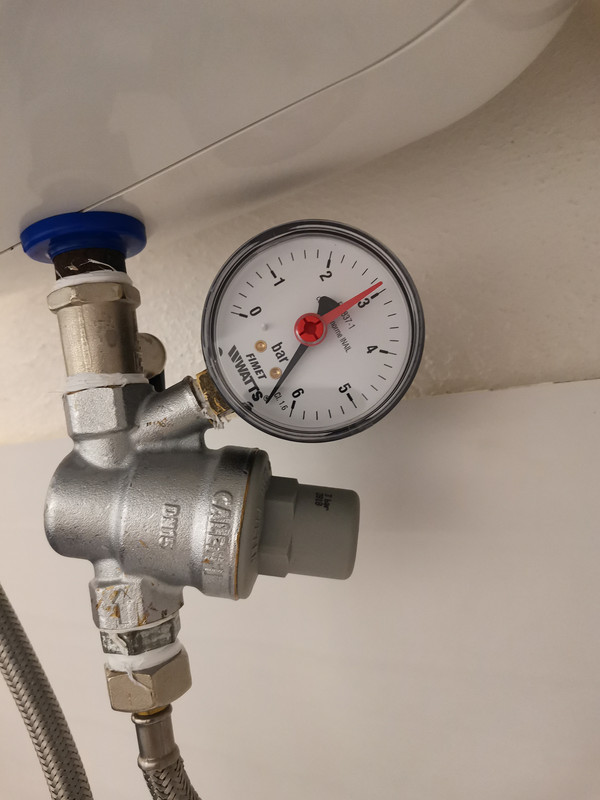

Re: Boiler - La valvola di sicurezza perde
Inviato: mar 02 apr 2024 9:16 am
da Matteo76
[img*]https://i.postimg.cc/G2JNRny6/IMG-20240402-085148.jpg[/img]
Ciao questa é la foto del manometro questa mattina dopo che il boiler é stato spento tutta la notte!
https://i.postimg.cc/JzCkjvnd/171204200 ... 544953.jpg
Questa invece la foto con il boiler in funzione, dovrebbe mancare poco prima che staccasse il termostato acqua 60 gradi...
Nn so più cosa dire..
Inviato: mar 02 apr 2024 12:29 pm
da Capitan Farloc
Sei sicuro che la temperatura sia corretta e non vada oltre i 60 gradi impostati?
Inviato: mar 02 apr 2024 12:39 pm
da Matteo76
Si sicuro... Boiler elettronico nuovo, valvola di sicurezza nuova, manometro nuovo e riduttore acquistato l'anno scorso con 10 giorni di utilizzo massimo ( casa vacanza)
Acqua della rete super dolce..
Inviato: mar 02 apr 2024 12:45 pm
da Capitan Farloc
Quello che penso è che per poter aumentare in questo modo la pressione, l'acqua deve andare in ebollizione. E' normale che intorno alla resistenza la temperatura sia più alta e parte dell'acqua vada in ebollizione prima di raggiungere la temperatura impostata, ma non dovrebbe farlo in questo modo, per questo ti chiedevo se la temperatura dell'acqua calda che esce sia effettivamente a 60 gradi.
Inviato: mar 02 apr 2024 1:09 pm
da Matteo76
Sto diventando matto... Nn sono molto pratico, però penso che se stamattina il manometro segnava 1 bar a scaldabagno freddo (tutta la notte spento) e quando ha cominciato a lavorare, dopo aver dato corrente , la pressione è andata alle stelle, presumo allora voglia dire che la valvola lasci passare l'acqua verso il manometro o nn saprei cos'altro dire!
Mi chiedo anche perché nn intervenga dal suo sfiato?? ?? Ho chiamato stamattina il fornitore e la valvola che mi ha venduto é tarata a 7 bar...
Inviato: mar 02 apr 2024 8:45 pm
da Capitan Farloc
Ops... è vero, non ci avevo fatto caso... la valvola di ritegno è montata sopra al manometro, quindi (in teoria) l'ebollizione dello scaldabagno non dovrebbe poter influire sulla pressione dell'acqua in quel punto... :-?
Beh... a questo punto non ci capisco nulla neanche io : Frown :
