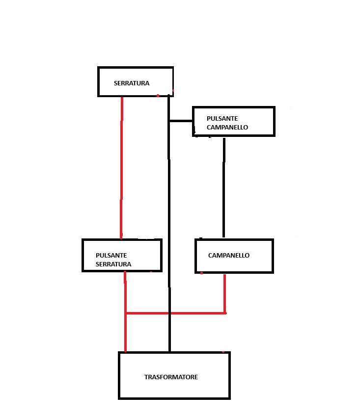

Bananajoe ha scritto: sab 24 ago 2024 12:08 pm Comunque giusto per curiosità e per quando davvero non funzionerà più, un semplice schema campanello-pulsante esterno suonata-pulsante apri cancello interno?
Ovviamente continuando ad usare il trasformatore esistente o uno simile da quadro.
lo schema di massima potrebbe essere questo fatti due conti se ti
conviene prendere la suoneria, i due pulsanti trovare come
e dove montarli oppure optare per quel citofono che ti ho linkato prima
o meglio ancora uno di questi senza fili

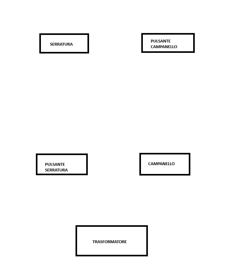

Perdonatemi se torno dopo molto tempo, ma finché il coso andava, tutto ok... ora torno a chiedere perché non va proprio più.
Se io volessi sostituire il citofono, come dicevo, con un semplice campanello + pulsante apri cancello, avendo solo due fili di alimentazione che arrivano al posto esterno, come dovrei fare esattamente?
Dallo schema postato da mario qui sopra non riesco proprio a capire... sono proprio scarso... ma, serve passare altri fili?
Se ve lo giro così, in basso ho la parte che sta in casa ed in altro quella che sta fuori, come dovrei fare i collegamenti?
Sempre tenendo presente che al cancello arrivano solo 2 fili, ma devo collegare sia la serratura che il pulsante per il campanello.

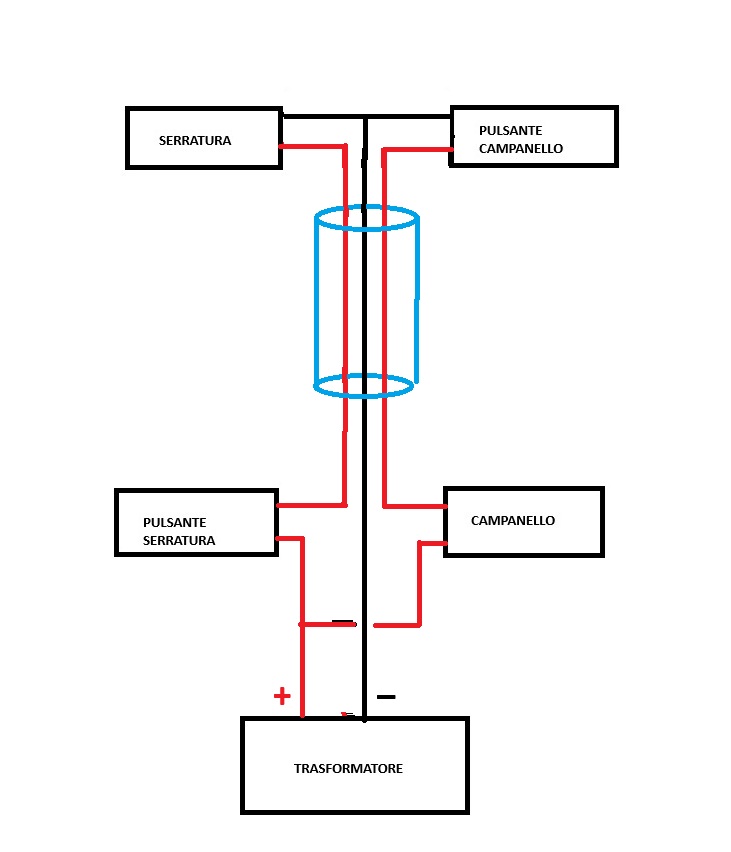

allora lo schema è questo ovviamente sia il campanello sia
l'elettroserratura dovranno avere lo stesso voltaggio del trasformatore
che dovresti trovare sull'etichetta del trasformatore stesso

Ti ringrazio, così però c'ero arrivato anche io, anzi di più: me lo sono anche costruito con una batteria, 2 interruttori e 2 luci a 12v per cercare di capire...
Il mio problema è che al cancello (e quindi al pulsante del campanello e all'elettroserratura) mi arriva una sola coppia di fili...

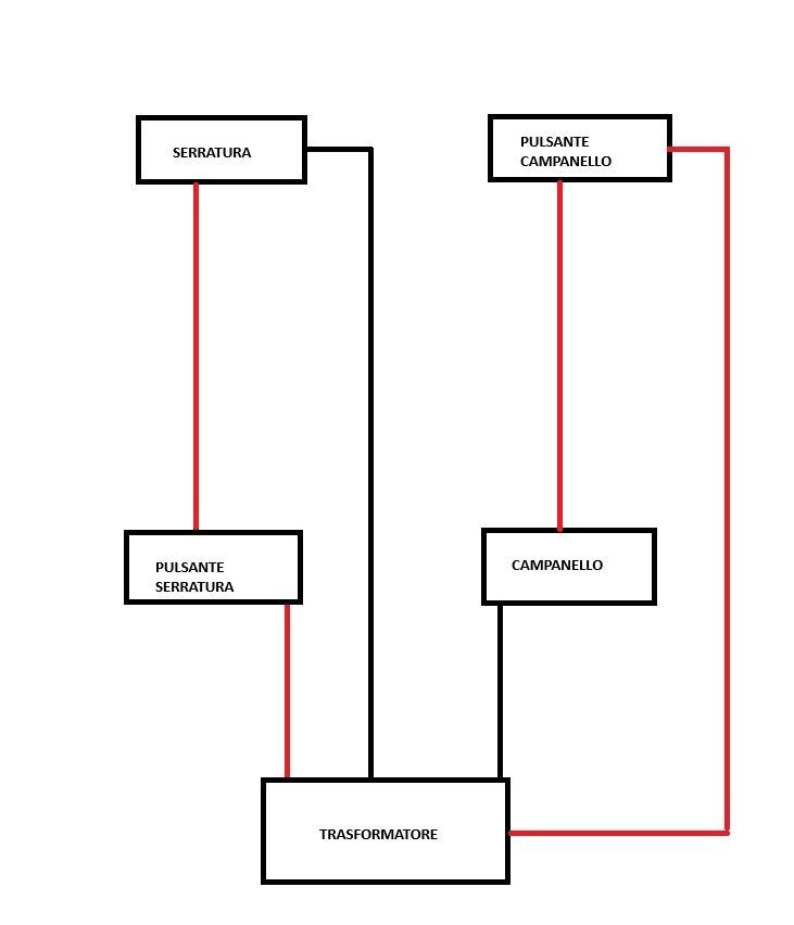

Con tre fili, l'unica soluzione secondo me è questa

Ti ringrazio, poco fa ero giunto anche io più o meno alla stessa soluzione:
Ora non mi resta che provare, appena trovo il tempo.

Non per fare il guastafeste ma se attualmente hai solo due fili probabilmente avrai un alimentatore anche sul posto esterno ed i fili saranno molto fini.
Se vuoi alimentare direttamente con l'alimentatore dentro casa l'elettroserratura esterna a 24 volt i fili che dovrai cablare dovranno essere ben più grandi di quelli che ci sono ora e visto che più c'è distanza tra il trasformatore e l'elettroserratura e più la caduta di tensione aumenta, i fili da utilizzare dipenderanno anche da quanto questi saranno lunghi.
P.S.
Lo schema che hai fatto è perfetto : Thumbup :
