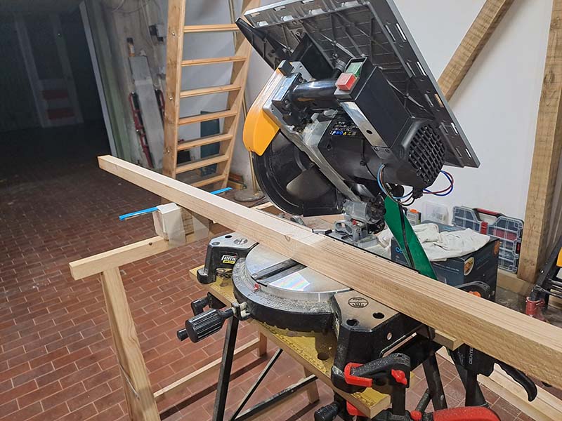

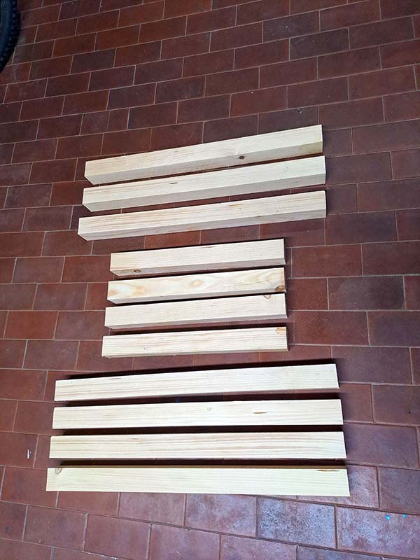

Per ora ho acquistato dei morali 5x5 di abete (anche se misurati sono 4,7) e ho tagliato i pezzi a misura utilizzando la troncatrice:
